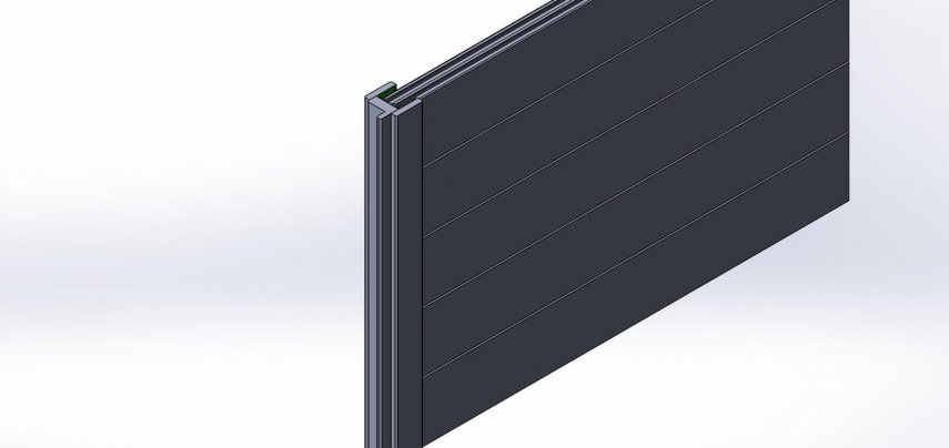

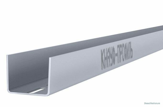

В голову пришло следующее решение: вместо выпиливания паза в торце стены и вбивания туда рейки еще на этапе сборки использовать профиль UA (он жесткий, из стали 2 мм).

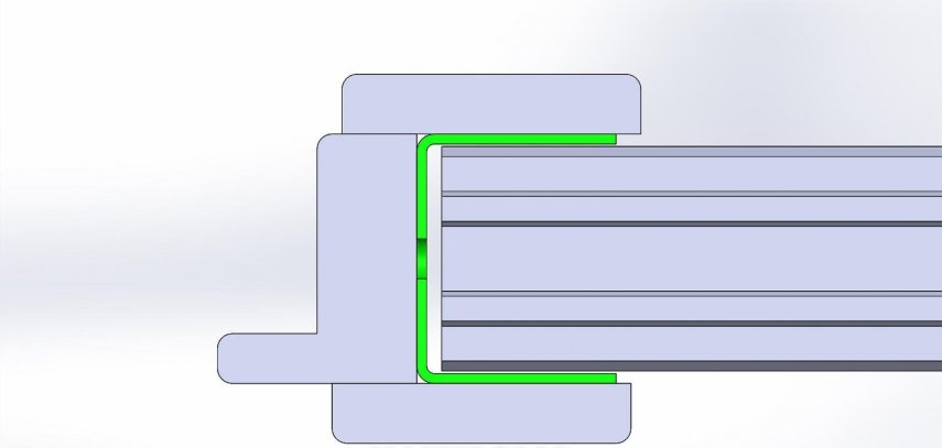

Внутренний зёв у него получается 45-46 мм, то есть он прекрасно наденется на торец стены из "минибруса" 45 мм (который по факту окажется тоньше, да еще и усохнет). Дверные и оконные коробки в таком случае будут крепиться не к торцам стены, а к этом профилю, внутри которого будут скользить стены при усадке и который не даст им выгнуться.
Видимые полки профили закроются наличниками (немного их будет видно, но это на идеальном рисунке, а в жизни все будет далеко не так радужно)
Остальное - технические тонкости, которые я обдумаю, если вы не укажете мне фундаментальных ошибок и не донесете, почему это плохая идея и почему не стоит так делать.

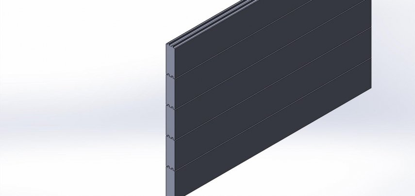

Фрагмент стены
Фрагмент стены с надетым профилем
Фрагмент стен с профилем и закрепленной на ней дверной коробкой
Вид сверху
