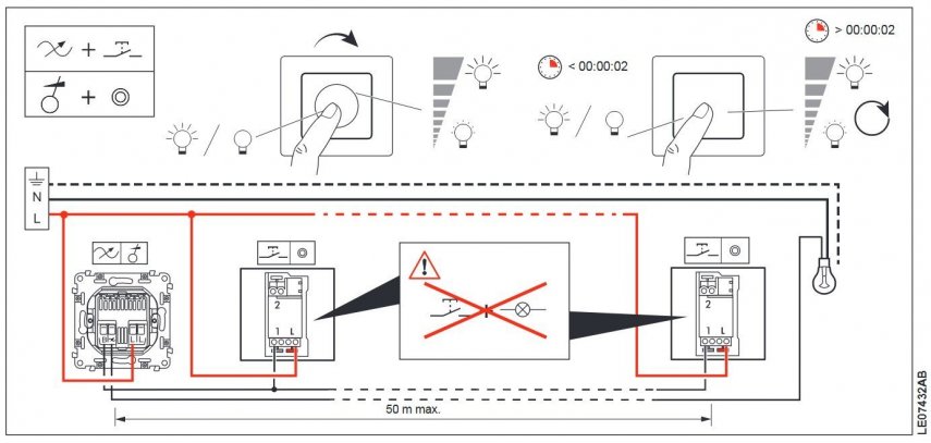

Умный выключатель в схему добавить
Здравствуйте. Прошу помочь подобрать варианты умного (Wi-Fi или Zigbee) реле, работающего по принципу кнопки без фиксации, просто кратковременно замыкающее два контакта. Будет запараллелено в схему приложенную – включать выключать свет в комнате, чтобы не менять всю схему. Функция нужного реле, как у выключателя 774311, - подать на диммер 774163 сигнал для выключения/включения света. Разводка по потолку, распаечная коробка над люстрой, туда и реле ставим,- можно 220В подключить к модулю.
Спасибо.
cxema
