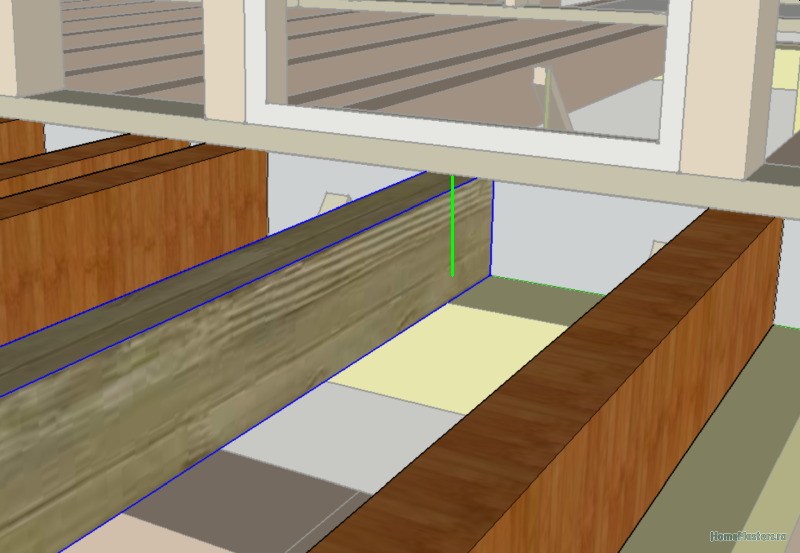

Необходимо внести изменения в планировку строящегося дома (под крышей с неподшитыми потолками), для этого необходимо сдвинуть выделенную балку в сторону либо протолкнуть вперед. Сложность заключается в том что балка с обеих сторон прикручена к армопоясу шпильками 12 мм (зеленого цвета), а доступа к гайкам нет (сверху проходят доски, которые пилить нельзя). Как/чем можно подпилить шпильки между балкой и армопоясом, желательно не сильно повреждая саму балку?
Биметаллические коронки минимального диаметра, например...
А проще - просто сабельной пилой. Или мощным электролобзиком. Или ножовкой по металлу... Дерево пострадает, но в приопорной зоне не самое нагруженное место балки.
Только надо близко к бетону. О бетон биметалл затупляется очень быстро, жалко пилу... Можно карбидные пилки применять (не с зубьями из твердого сплава, а с обсыпкой).
