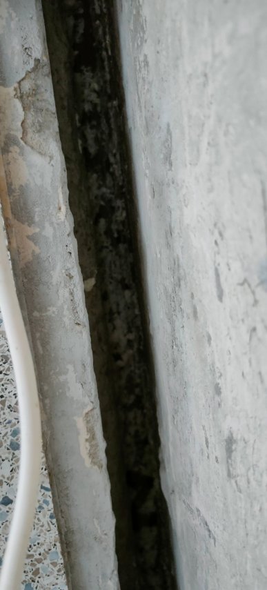

Всем добрый день, панельный дом. Между Фасадной стеной и межкомнатными есть углубление, в которое строители засунули "колбасу" из тряпок.
Чем и как лучше всего набить это углубление? Про пену говорят, что если дом гуляет, а он гуляет, то со временем пена будет пропускать воздух?
Может сначало Вилатерм, а потом пену?

Кусок Эппс, вилатерм, и пеной
чтобы пена приклеилась надо смачивать поверхности
