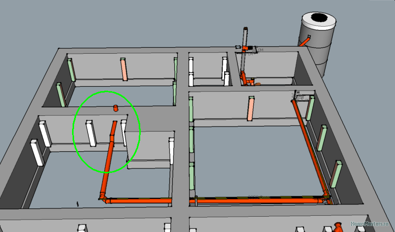

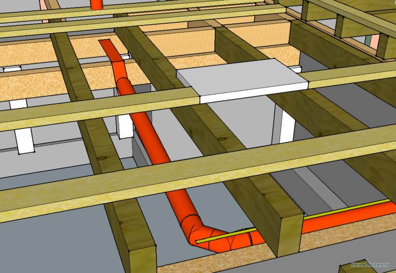

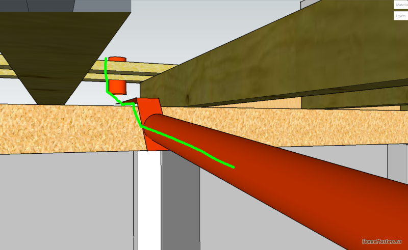

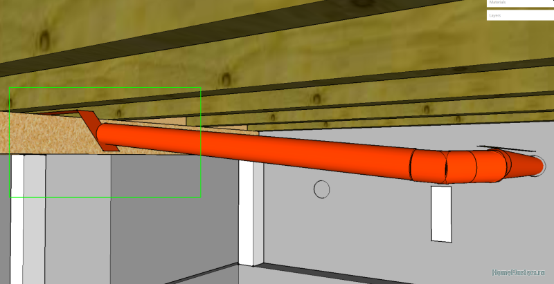

Планируется схема канализации в доме как на картинках. В области обведенной овалом будет мойка и посудомоечная машина, т. е. никаких твердых отходов быть не должно (если ч-л не забьется). Но есть одна проблема - в районе прямоугольника труба упирается в балку перекрытия пола, балку сдвинуть или убрать невозможно. Можно сделать 'ступеньку', примерно как на последней картинке?
Можно.

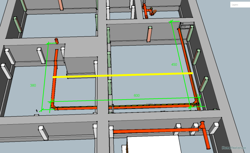

1. Общая длина трубы (по самому длинному 'контуру') внутри дома получается ~18 м, в ней будет только жидкость - это в пределах нормы?
2. Можно проложить трубу по длинному варианту - тот что изображен, а можно по более короткому (обозначен желтым). Но по желтому труднее рассчитать на какой высоте бурить фундамент для прокладки трубы из кухни в комнату. Кроме того по 'желтому варианту' труба будет сильно мешать в подполье, будет шанс ее зацепить и повредить. По Вашему мнению как лучше - оставить как есть?
По красному, не стоит создавать себе неудобства. Ничего страшного в перепадах уклона на небольшом расстоянии нет.
