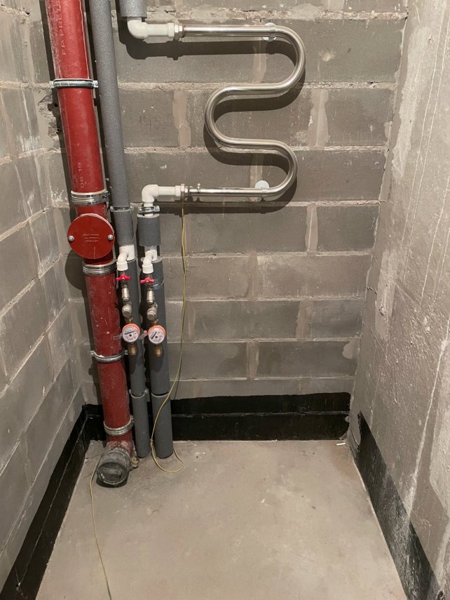

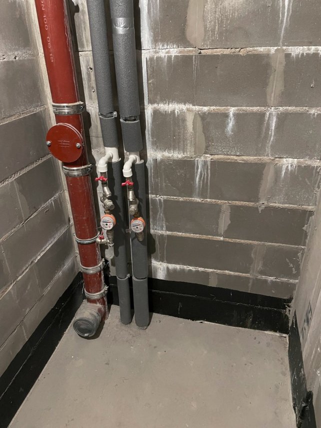

Нужно мне провести/проложить трубу от унитаза к канализационному стояку (из чугуна).
Прикрепляю к тексту:
- фото стояков в двух помещениях

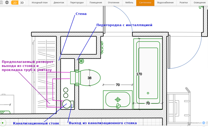

- схемы, как мне видится можно подвести трубы к унитазам
Проблема в том, что выход из стояка идёт совсем не в ту сторону, с которой было бы удобно (просто) подвести трубы к унитазу.
Мы подумали, что можно развернуть выход канализациоонного стояка на 180 градусов, проложить трубу сквозь стену и сделав два поворота нараво по 90 вывести трубу как раз к унитазу.
Вопрос только в том, возможно ли наши фантазии реализовать? Больше всего не уверена, что ослабив хомуты, удастся просто повернуть выход канализационного стояка, потому что мешать будут стояки горячей и холодной воды, стоящие близко к канализационному стояку.
Можно ли сделать задуманное?
Или, может быть, подскажете другой выход из ситуации?

Развернуть в принципе можно. Лучше всего на это подрядить сантехников из УК, бывает, они вменяемо просят. Трубы чугун, так что возможны трудности. Операция эта на грани или за гранью закона, так как стояк - общая долевая собственность МКД (и именно поэтому она так опасна - "в случае чего" все собаки на Вас). Газобетон можно расковырять, потом восстановить штукатуркой.
Подумайте всё же о том, что проектировали стояки так не просто так. Может, унитазы-раковины поставить там, где изначально по плану?
Спасибо больште за ответ! Как раз и хочется послушать мнение сантехников, чтобы понять, стоит так делать или лучше по изначальному плану
