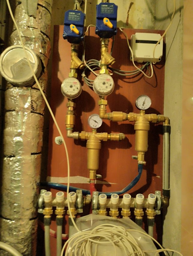

@Ромина - для более точного понимания технических условий мне бы надо глянуть фото узла ввода в сантех.шкафу вашей квартиры. Обычно он и является "сердцем" сантехнической системы любой квартиры
