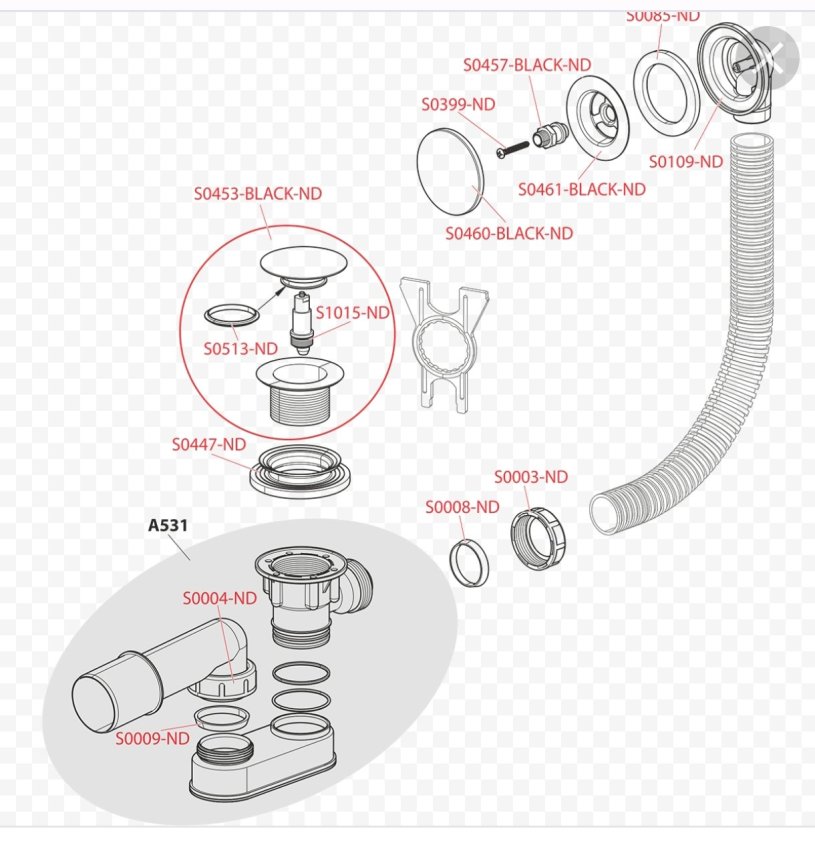

Нравятся автоматические сливы-переливы (клик-клак). Красивые. Но говорят, что если сломается пружина, нужно менять всю систему. Вопрос - можно ли это сделать при уже установленной чугунной ванне? Они вообще ремонтопригодны?
  • Решение
@Ромина - ремонтопригодны и можно поменять хоть частично, хоть полностью при уже установленной любой, а не только чугунной ванне. Тех. карта на фото с артикулами запчастей

Вот спасибо, а то ритейлеры в один голос поют - фсе менять! И статейки в инете про то же. А просветите плз, при закрытии он оба отверстия закрывает? потому что эуропейски ванны детские какие-то. 35 см до слива. Да я лучше в луже искупаюсь, тот же эффект 😍
Клапан закрывает только сливное отверстие, с переливом он ни как не связан... ни по вайфай , ни по блютус ))
