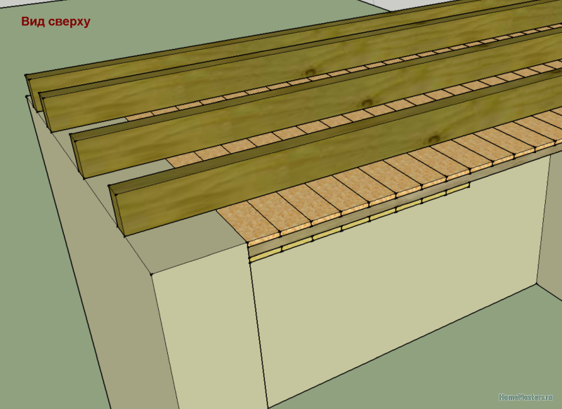

Чердачное перекрытие выполнено из деревянных балок. Снизу подшил доской-дюймовкой. Электрические кабели будут проложены по дюймовке, добавлю под кабелями прослойку из ГВЛ (негорючий материал). Чистовой потолок планировал делать из листов гипсокартона - соседство с электрическими кабелями гипсокартону не страшно, т.к. материал не горючий. Но вообще хотелось бы вместо гипсокартонного потолка использовать что-то типа имитации бруса, но есть одна проблема - имитация бруса это же горючий материал? Есть какие-нибудь другие варианты?

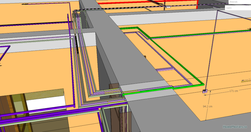

Пример прокладки кабелей по потолку:

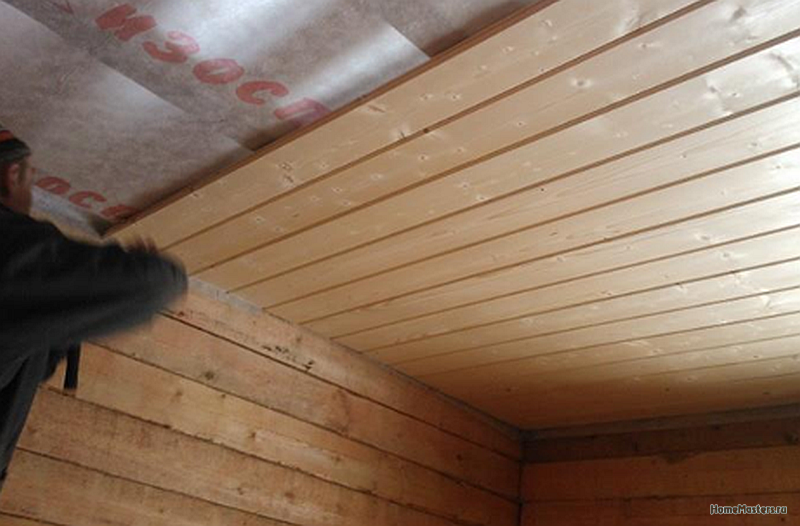

Хотелось бы потолок такого типа, но из негорючего материала:
имитация это горючка, поэтому можно накрыть сверху гофру ещё полосой гвл

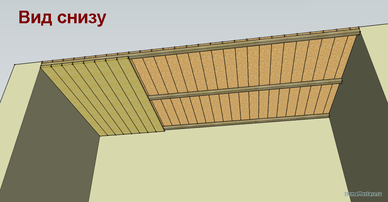

У меня дюймовка крепится к балкам перекрытия, к ней снизу - бруски, снизу к брускам - имитация бруса. Бруски в сечении 50х50мм ?
бруски 50х50 для имитации более чем достаточно, можно и меньшего сечения, если позволит проводка
для имитации идут кляймеры, и скобобойный пистолет, который нужно слегка модифицировать чтобы он прибивал кляймеры скобами
можно и саморезами тонкими в шпунт но долго ими если площадь большая

Как лучше крепить имитацию бруса - вдоль досок дюймовки? - на картинке ниже:
В общем, каждый следующий слой обычно шьётся перпендикулярно предыдущему. Это просто проще и терпимее к неточностям, да и конструктивно чаще всего невозможно иначе.
Можете объяснить почему невозможно, на примере моих картинок?
И почему перпендикулярно - проще?
