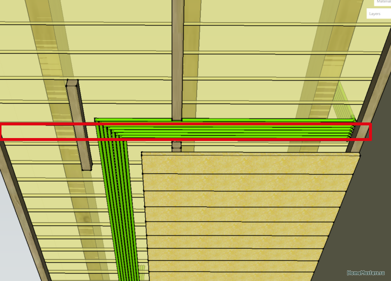

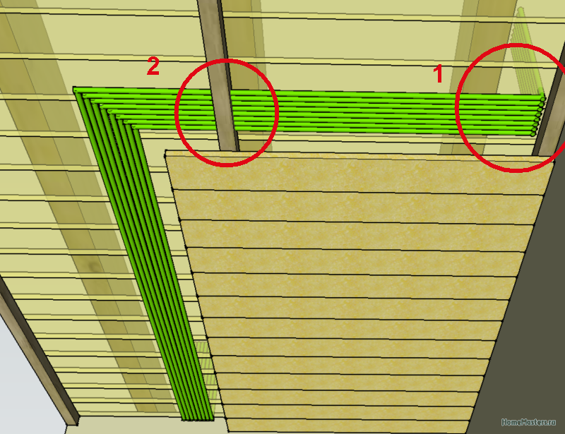

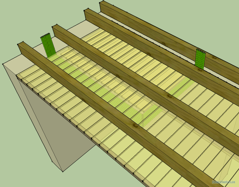

@Sano @zmeygordynich Вопрос на засыпку - на картинках схематически изобразил прокладку кабелей по черновому потолку = по дюймовке. Кабели заходят сверху, спускаются вниз под дюймовку, дальше прокладываются по ней (по прокладке из ГВЛ), куда-то поворачивают и уходят дальше, где опять поднимаются наверх, чтобы над армопоясом пройти в другое помещение.

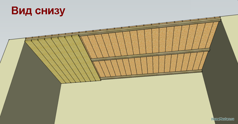

В области 1-ой окружности можно отступить от стены 7-8 см чтобы хватило места для бруска и затем проложить кабели через доски сверху вниз. А во 2-ой области? - сделать вырез в бруске, а поодаль добавить более короткий брусок, как на 3-ей картинке. Но здесь изображен простой случай, где кабели поворачивают на небольшом расстоянии от точки входа, на практике будут случаи когда кабели будут проложены вдоль имитации почти по всей длине помещения.
1. Получается что единственный вариант - использовать подвесы, благодаря которым между брусками и дюймовкой будет достаточное расстояние для прокладки кабелей?
Ну и делайте вырезы в брусках. Если кабель будет вдоль всего бруска, так брусок сместите на 10 см туды или сюды, это не принципиально совершенно.
Некоторые кабели идут почти от одной стены к другой, противоположной, вдоль досок. В этом случае не к чему будет крепить имитацию, т.к. от кабелей до деревянных брусков по бокам необходимо выдерживать некоторое расстояние. Можно кабели расположить не вдоль досок, а наискосок (по диагонали), но это многое усложнит.

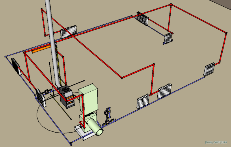

В этом случае необходимо как-то развести кабели и трубы отопления. Система отопления открытая с естественной циркуляцией, многие трубы будут прокладываться под потолком.
Вдоль бруска кабель если - смещаем. Поперёк - подрезаем (паз вырезаем под кабели, так что "мясо" для имитации есть). Расстояние можно уменьшить "несгораемым ГКЛом". Можно не один брусок вдоль всего помещения, а вразбежку. Главное, чтобы каждый отдельный "имитатор досок" не провисал. Не усложняйте себе жизнь. ;)

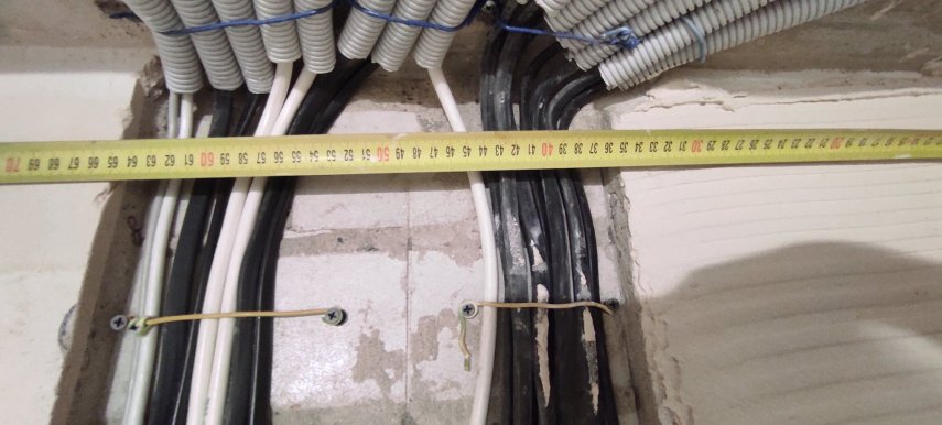

чтобы не нарватся на кабель и на всё остальное, есть действенный способ, фото фиксация с рулеткой, от опорных точек которые останутся на виду на финише.
У меня таких фото навалом с каждого объекта, были случаи когда разглядывал фото и 10летней давности, заказчику хотелось что то перенести или прикрутить
вот как пример, фото передам натяжнику и он сможет в аккурат между кабелей прикрутить свой профиль
IMG-b0e1e55cb011a3be83eed289f90fe0b6-V
делаем общий план, и фото где видна рулетка

всё может быть, но фото сделать можно, запишите на диск тогда, в 3 экз, тогда ничего не случится

конечно запоминать не нужно, надо фиксировать, ибо сверлить рядом с проводом спокойнее когда знаешь где он именно до сантиметра, а не где то тут 🙂
