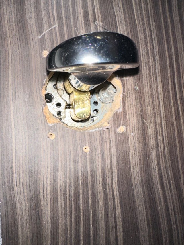

Приветствую всех.
Дверь Интекрон, замок Securemme K2. Один раз уже менялся цилиндр, не мной. Приглашали специалиста. Сейчас появилась такая необходимость снова, торцевой болт выкручен, снял так же броненакладку. Цилиндр люфтит (вверх/вниз) но категорически не хочет вылазить с внутренней стороны. Крутил и на 30 и на 40 и тд градусов никакого толка. Пытаюсь уже второй вечер снять измерить и заменить. Прошу вашей помощи. Фото могу приложить при необходимости

Было такое, в моём случае был заусенец, который и не давал вытащить, вот прям на том язычке который выдвигает засов, появился он в процессе эксплуатации, металл деформировался.
В общем я чётко определил когда язычок находится в нижнем положение и аккуратно выбил личинку, стукать через деревяшку.

А по факту моего вопроса, ответ такой:
Спасибо за «оперативную» помощь. Цилиндр этой серии вынимается путем выкручивания торцевого болта (не до конца). При этом нужно надавить на болт, штырь (блокиратор) внутри замка отжимает цилиндр. Узнал благодаря другому форуму
