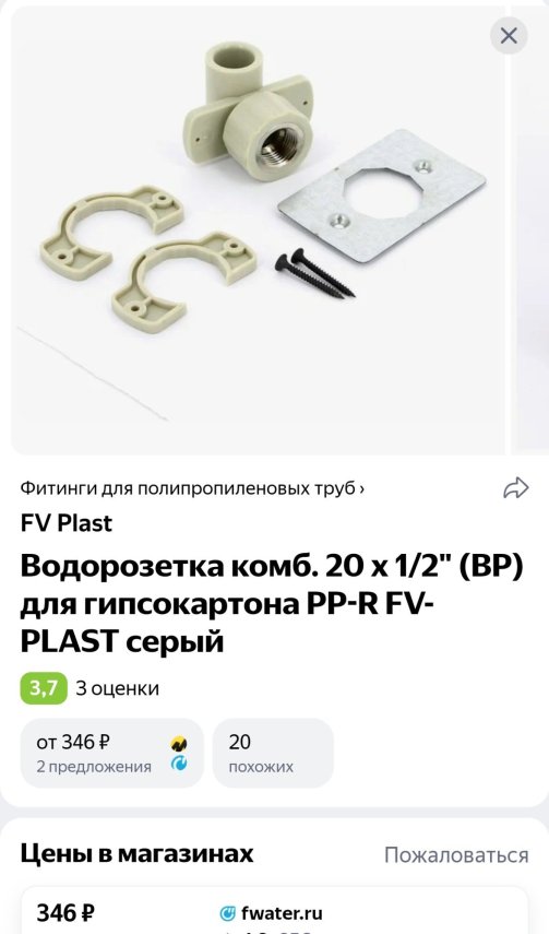

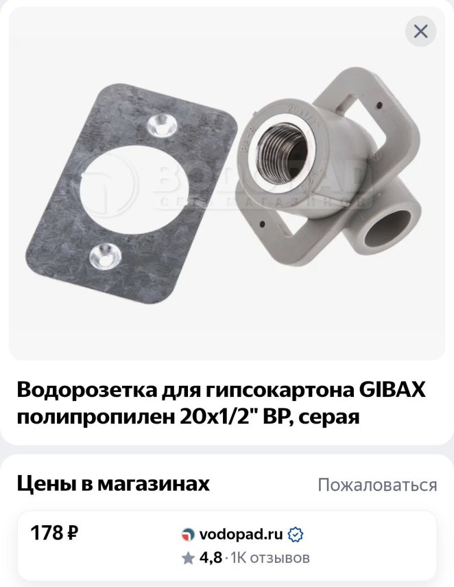

Про специальные водорозетки для гипсокартона слышал, но именно что "слышал" - вживую они мне не встречались.
