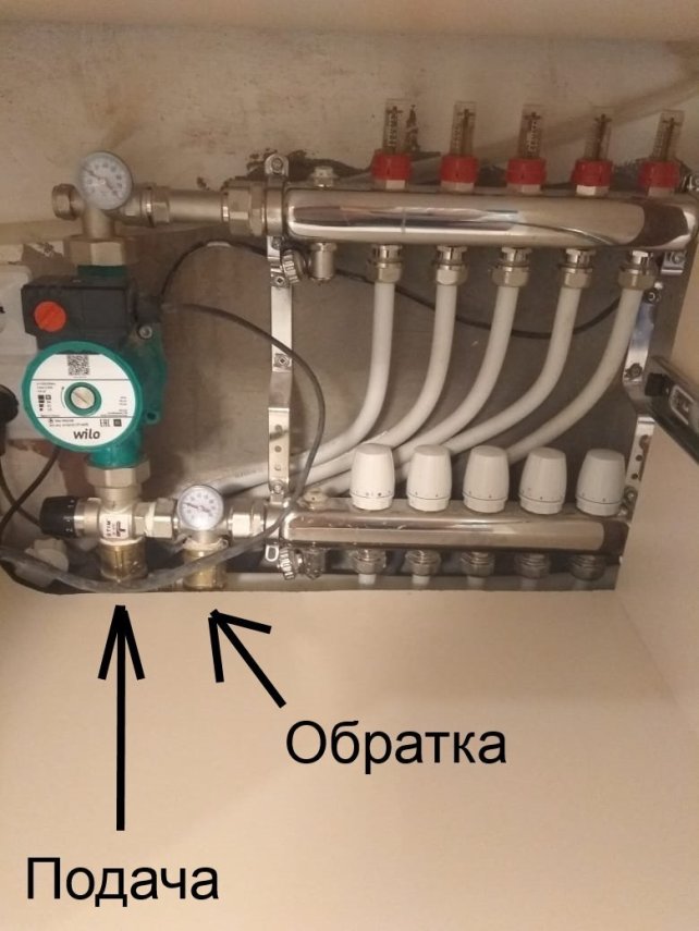

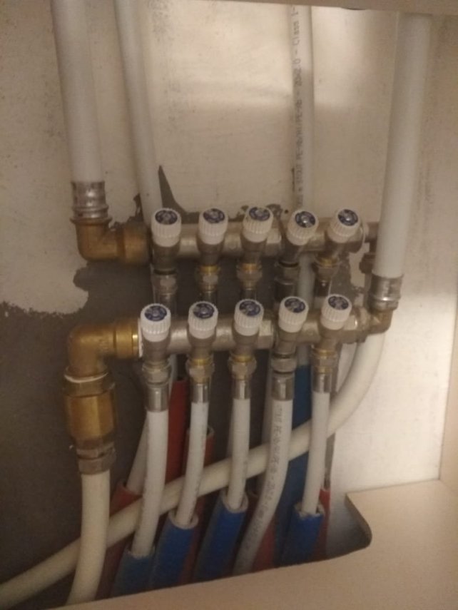

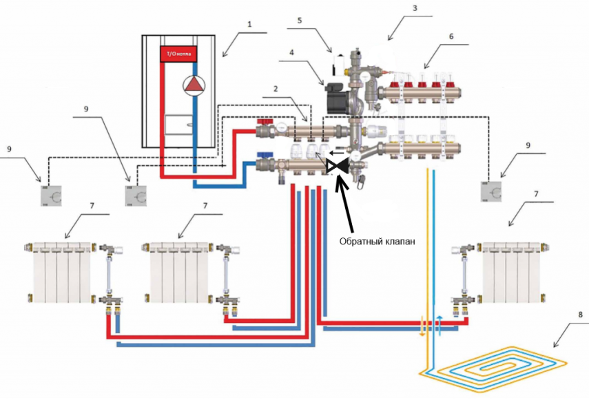

В квартире имеется комбинированная СО от настенного двухконтурного газового котла (Ariston HS XC 24 FF NG, внутренний циркуляционный насос GPD 15-5 (Мощность 80Вт)) - радиаторное отопление (РО) и теплый пол (ТП, 5 контуров, общая длина 200 м., металлопластик D16). Смесительный узел TIM JH-1035 (без регулируемого байпаса) для ТП с циркуляционным насосом (Wilo Star-RS25/6) подключен к распределительному узлу РО - подача горячей воды напрямую, по обратке установлен обратный клапан.
РО отопление работает исправно, но при включении насоса в смесительном узле ТП даже на самую низкую мощность, газовый котел начинает нагревать воду и через несколько секунд после розжига горелки перестает нагревать (как понимаю по перегреву на подаче, т. к. подающая труба становится очень горячей), а обратка на котел при этом холодная (нет протока). Соответственно перестает работать как РО, так и ТП. Перекрытие регуляторов на подачу и обратку на радиаторы не влияет на работу - также розжиг сразу прекращается. Данная проблема возникла не сразу, после монтажа и подключению смесительного узла комбинированная система работала, теплый пол нагревался, радиаторы также параллельно нагревались. Было произведено несколько тестовых запусков зимой, после чего теплый пол не включался. Сейчас, после переезда, только стоит включить насос, как все "встает". Чтобы заработало РО необходимо выключить котел, подождать минут 15, после чего РО начинает работать. Без включения насоса пол слегка теплее в местах где проложены трубы ТП, но ненамного. Прошу помощи в разрешении проблемы. Спасибо!
схема
Смесительный узел на ТП
распред узел РО
