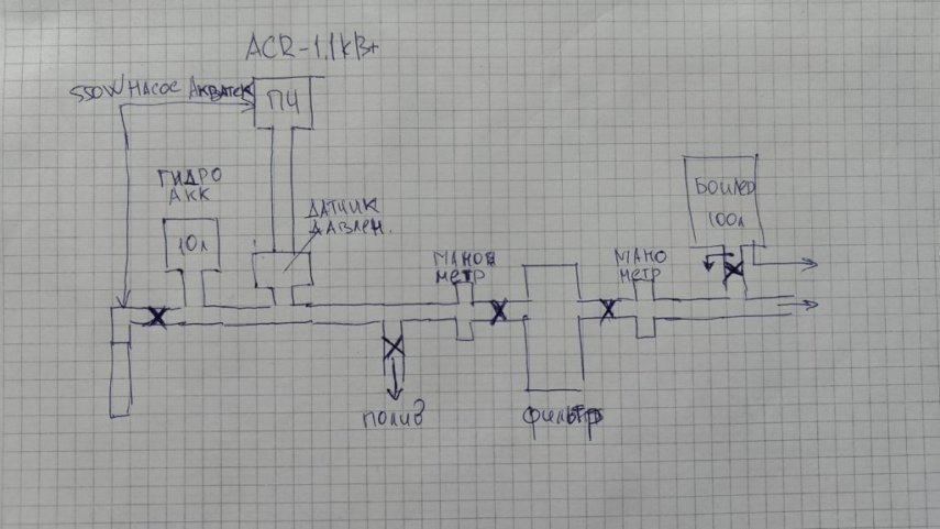

Схема водоснабжения с ПЧ (преобразователем частоты) ХЕЛП)
Привет большие и малые мастера. Пишет профессиональный чайник - самостройщик
если есть опыт / знания, помогите плиз)
В самостройном доме, саморазводка воды
Входные данные простые:
скважина 7-10м (до дома 14м, подъем в дом 2м)
насос Акватек 550W
решил ставить Преобразователь Частоты (ПЧ) ACR - 1.1кВт - цена 13т.р.
собрал вот такую схему (рис приложил)
если у вас есть опыт и чуток времени, помогите плиз - гляньте, рабочая ли схема и если можно, порекомендуйте, что можно / нужно, добавить / убрать / изменить и т. д.
Заранее монументально благодарен!
