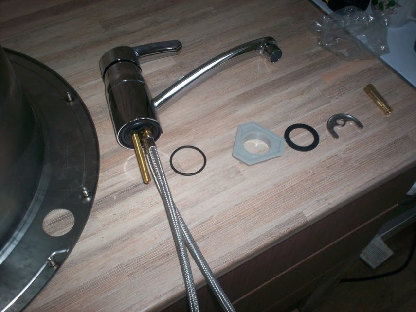

Подскажите пожалуйста, можно ли ставить смеситель на шпильке на мойку? В инете много инфы, что шпилька сама по себе ненадежна, особенно на одном болте. Но крепление на шпильку применяется, если по уму, на столешницу, что ни есть айс для кухни. Если нежелательно, то можно что-нибудь наколхозить в этом случае?
  • Решение
Ставить смеситель с креплением на одной шпильке на кухонную мойку даже из тонкой нержавейки не возбраняется, Для усиления места крепления в комплекте к смесителям идет специальное пластиковое кольцо.
