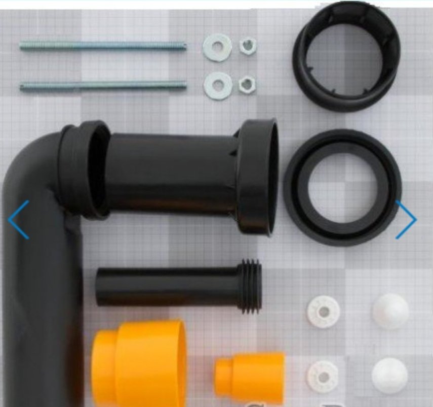

@AAX - если выход колена на горизонт диаметром 90мм, то купить и добавить в черный раструб серую трубу ДУ 90мм и длиной 140мм, чтобы её раструб 90мм чуток выходил за пределы будущей плитки. Потом , при установке унитаза будете использовать заводской установочный комплект. У вас же такая конструкция была изначально ?

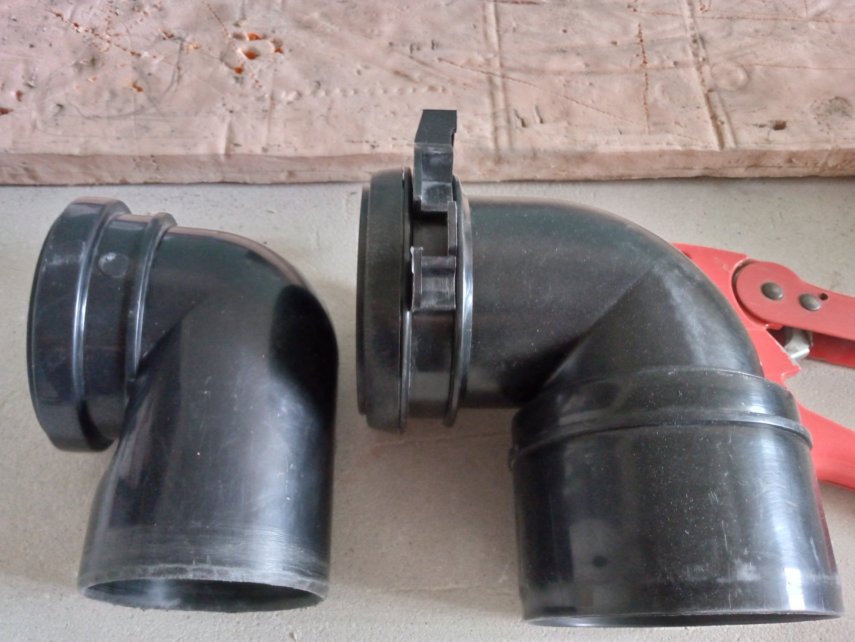

Добрый день.
Изначально была заводская конструкция.
Но пришлось заменить заводское колено (слева) на другое (справа).

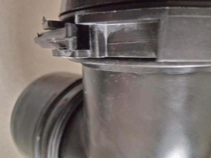

И проблема теперь такая - хомут не защелкиаается, фото ниже.
Причтна: новое колено длина окружности больше на 12мм.
Вариант - сточить хомут не прокатит...

@AAX - если вы вставите короткую трубу 90 мм в старый черный отвод и оставите место 10мм на трубе под хомут, тогда и закрепите этот коротыш заводским хомутом. Только не за раструб, а за саму 90мм трубу.
