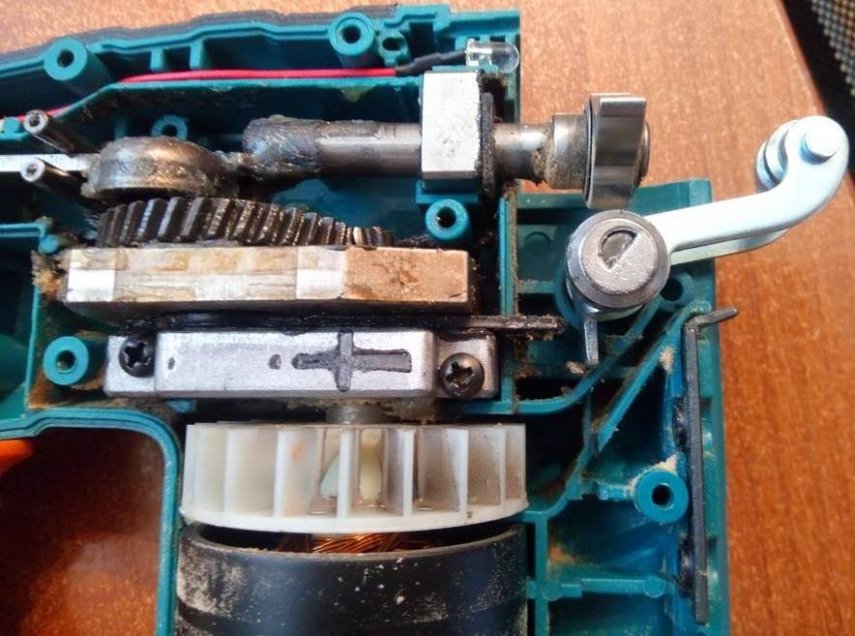

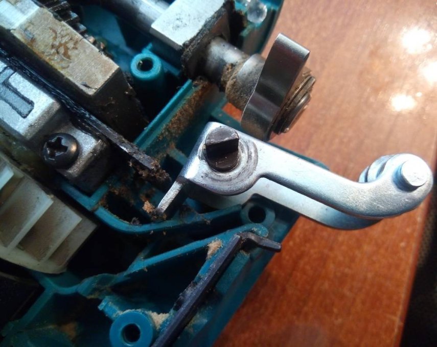

Как-то внезапно сломался маятниковый ход электролобзика в том плане, что при его отключении маятник продолжает болтаться. Смотрел-смотрел - ничего понять не смог. Вроде всё на месте, ничего не отломано. Раньше в нулевом положении ролик стоял строго неподвижно, а при других положениях пружинил. Теперь даже и не пружинит. Хотя никакой пружинки ранее я там не видел.
Лобзик Bort BPS-18Li-Q. В чём может быть причина? Может, у кого похожий есть, разбирали?

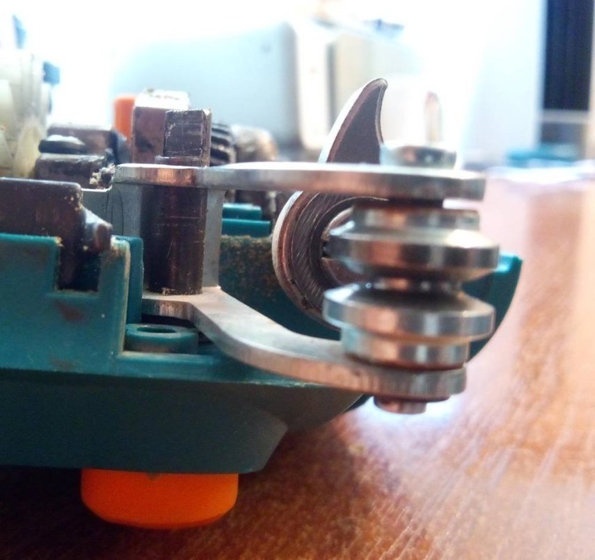

Главное, что эксцентрик в норме: при переключении на "3" он двигает маятник к пластине балансира, при переключении на "0" - отдаляет от неё. Только фиксации не происходит...
фиксатор может был на самом переключателе, шарик с пружинкой, или даже простой выступ, который и отвалился. Это старый Китай, там решение могло быть любым, лишь бы работал в момент продажи
