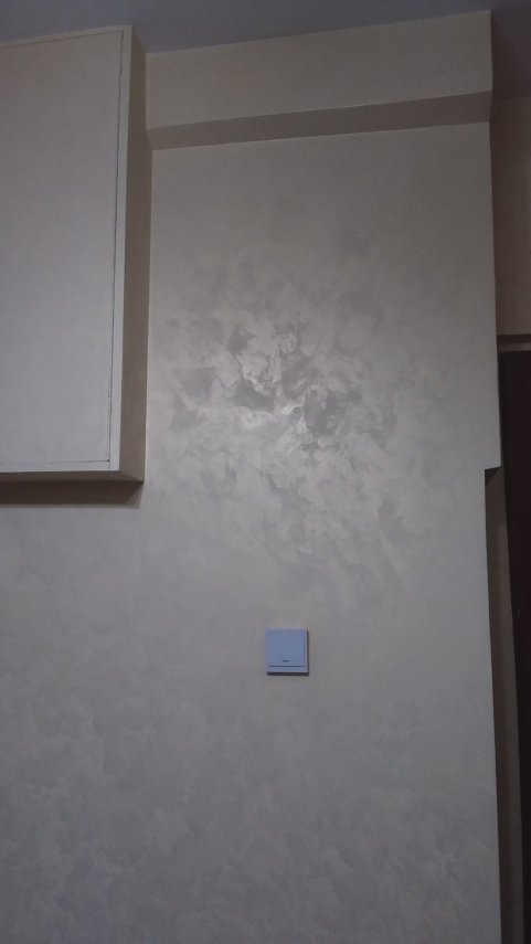

Извините, наверное неправильно написал, скорее всего балкой называется . На фото она покрашена белым. Стена соединяет кухню и комнату. То что под этой балкой было все снесено. На кухне газовая плита. Снос был правомерен или с грубым нарушением?
2023-11-29_14-39-51
На фото не очень можно разглядеть, эта балка заметно шире стены? И проходит от одной толстой колонны к другой? Тогда велика вероятность, что стена под ней чисто перегородка, не несущая. Если гипсовая, то точно не несущая. У меня родители в таком доме живут. С ними можно делать что угодно.
Насчёт газа сложнее, но в общем это не так страшно с современными плитками с газ-контролем.

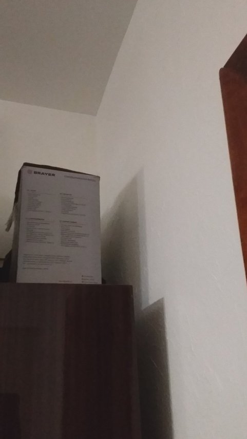

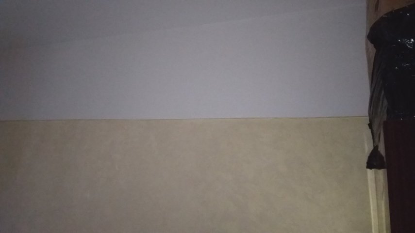

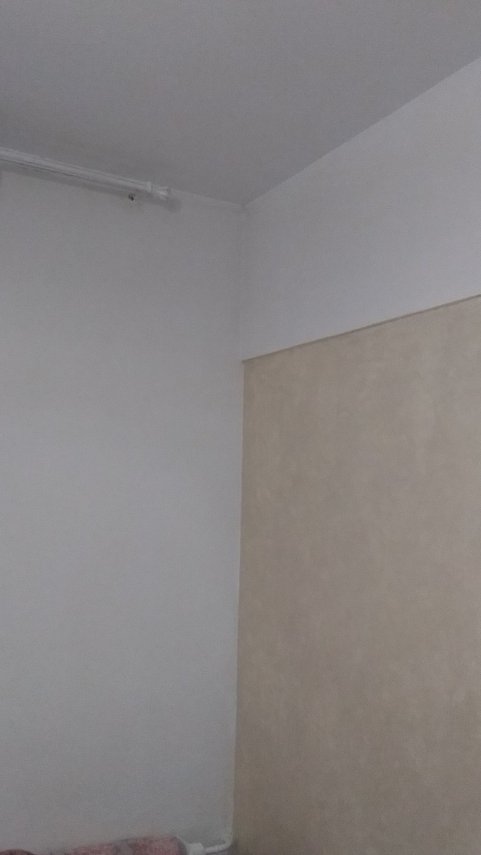

Скорее всего железобетонная. Остальное что под ней оштукатурено цементной штукатуркой (когда делал ремонт, ее снимал), скорее всего либо кирпичная кладка либо каким-то блоками.

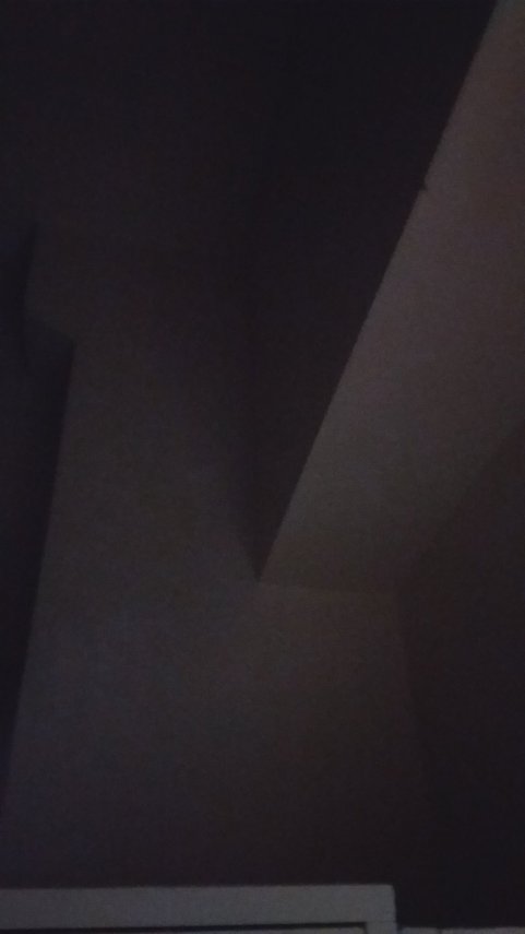

Одна сторона балки выходит из уличной стены, проходит сквозь стену соединяющую комнату и коридор, в коридоре находится опорная колонна, скорее всего к ней крепится (на последнем фото где темно).

Если кирпич, то теоретически эта перегородка может влиять на диагональную жесткость здания. В общем, в любом случае, заявление оптимально. Пускай специалисты проверят.
