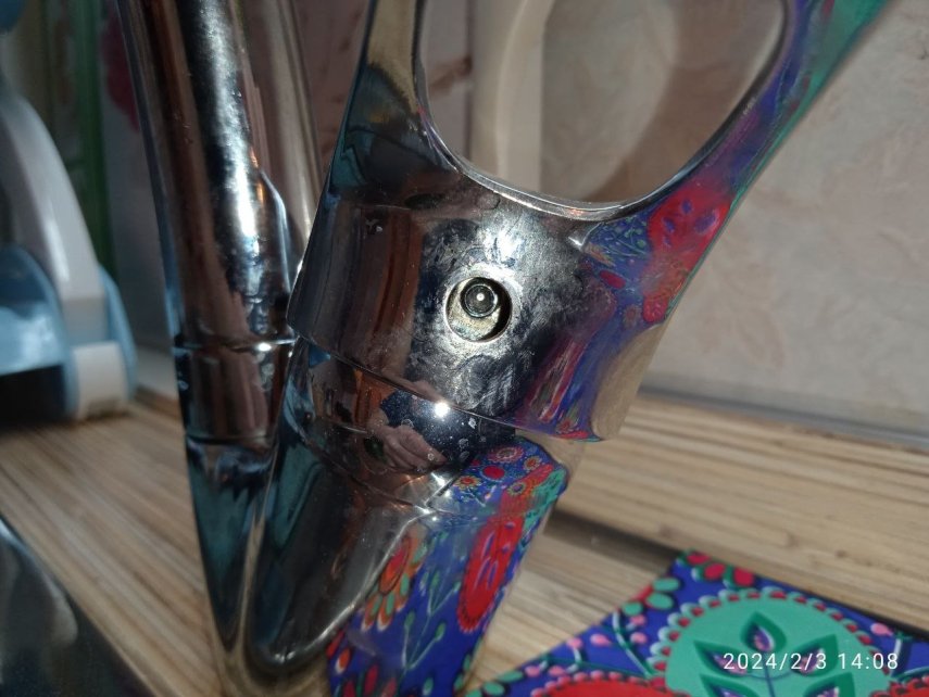

Как снять ручку с картриджа однорукого смесителя?
Это что за головка винта - ни под какую отвертку, ни под внутренний шестигранный ключ не подходит?
Это точно не заклепка? :)
photo_1_2024-02-04_09-44-40
photo_2_2024-02-04_09-44-40
  • Решение
Это фиксатор . Его нужно выкрутить шестигранником и снять ручку . Если грани сорваны , высверлить.
