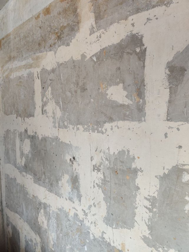

Всем привет. Дано:
- Телевизор 55', вес - примерно 15 кг
- Вот такой кронштейн: https://onkron.ru/product-onkron-kronshtejn-dlja-televizora-40-70-naklonno-povorotnyj-chjornyj-m6l
- Старый дом 60х годов постройки, не серийный (индивидуального плана), кирпичная 4хэтажка.
Задача: нужно повесить телевизор на межкомнатную стену, так чтоб телевизор мог поворачиваться. Максимальный вылет кронштейна - 50см.
Толщина стены - примерно 100мм, материал похож на ПГП/гипсолит, либо что-то ещё, может быть вы мне подскажете? Фото стены прилагаю.

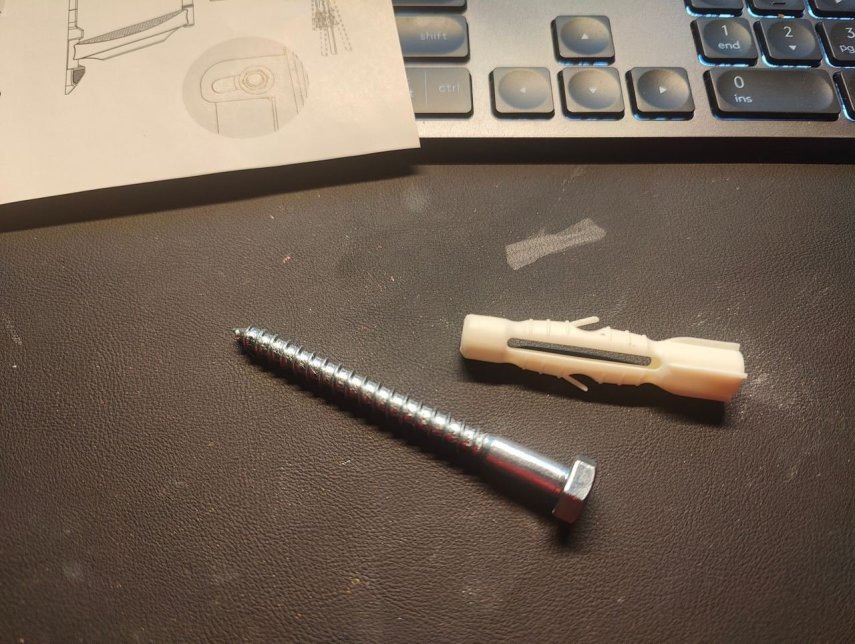

В комплекте вот такой крепеж (на фото), 6 штук.
Вопрос - как это лучше сделать? Подойдёт ли комплектный крепеж или лучше купить что-то другое?
есть конечно сомнения что этот глухарь можно вкрутить в этот дюбель
Глухарь норм а вот дюбель нужно подлинее, и похоже чуть больше диаметром
