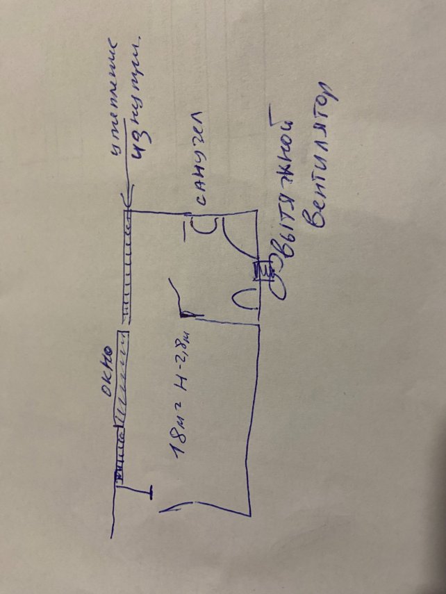

Есть полуподвальное помещение с окном. Наружная стена внутри после полугодичного ремонта стала мокреть.
Если люди не работают и проветривать, то более менее сухо.
Но еще перед ремонтом заметил что штукатурка внутри помещения по наружной стене была пострадавшая от влаги и рассыпалась.
В санузле есть вытяжной вентилятор в домовой вентканал. Но этот вентилятор то включают то нет. регулярности нет. И проветривание по настроению. В морозное время окно не открывают.
Поможет ли рекуперация, так как притока воздуха нет, только окно? На утро в помещении вдоль наружной стены влага. До вечера высыхает и опять.
Стену наружную утеплили внутри помещения полистиролом. Возможно точка росы внутрь сместилась. Наружная стена для утепления не доступна так как находиться на половину в земле
ПЛАН :

конечно рекуператор поможет он сам откроет подачу воздуха когда надо да еще и подогреет в холодное время года.
