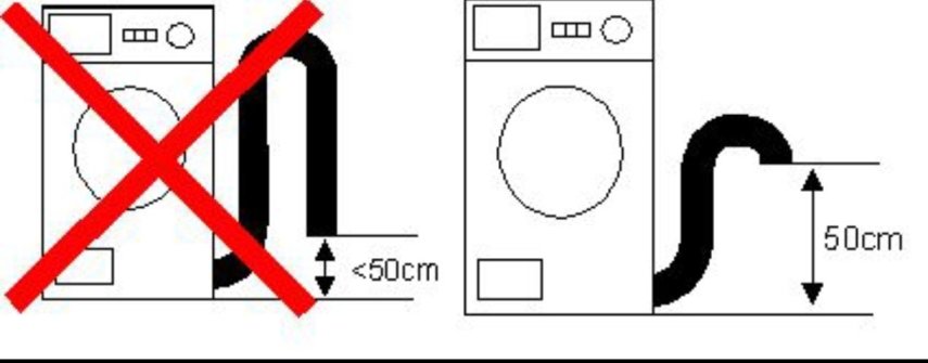

@Fruitttia - поднимите шланг повыше как на фото и будет работать. У вас шланг лежит на полу поэтому происходит самослив и нет заполнения водой барабана стиралки. Надеюсь вам из школьного курса физики известен принцип сообщающихся сосудов ? ))

Я не точно сформулировала вопрос. Машинка не работает не из-за шланга.
