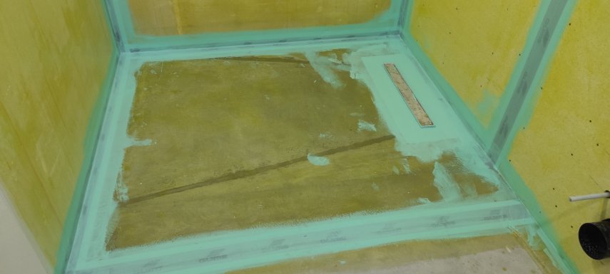

Сегодня плиточник хотел укладывать плитку, но задел слой гидроизоляцию на полу и увидел что она слезает и сказал, что на такую поверхность боится клеить плитку. Попробовал сам и правда гидроизоляцию можно содрать шпателем лоскутами, видео приложил.
Плиточник изначально топил и топит за бетоноконтакт, но смысла я в этом не понимаю. Так как слой гипсовой штукатурки нужно как-то защитить от влаги и гидроизоляция должна была справится с этим лучше всего. Возможно выждали мало времени после нанесения грунтовки и начали мазать гидру, но на видео видно что на лоскутах гидроизоляции пыль от пола и сам пол почему-то мелит.

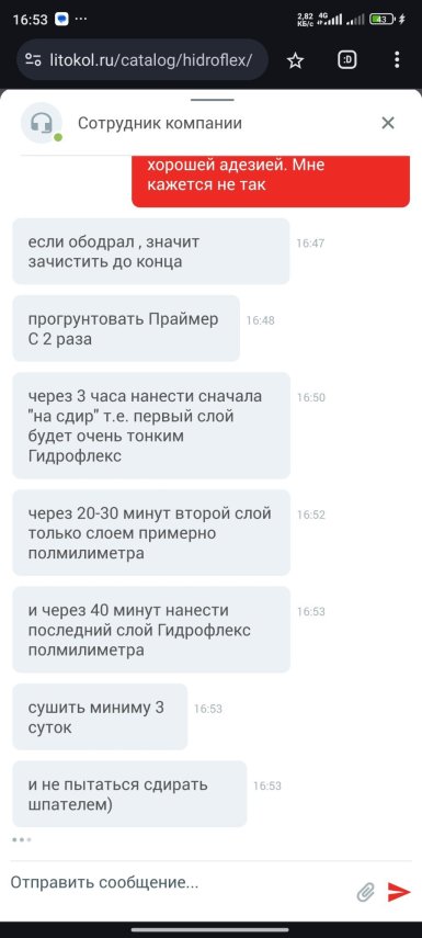

Клей будет UNIS u-100 усиленный С2TE. Ответы от компании hidroflex также приложил. Какие сейчас варианты решения проблемы и как вообще должна выглядить хорошая адгезия гидроизоляции? Так как пол уже начал сдирать, то его придётся зачищать снова до основания , но стены трогать вообще не хочу. Есть вероятность, что плитка нормально ляжет и не отскочит? Также плиточники предварительно намазали на слой гидроизоляции ещё грунтовку, но в этом действии я тоже смысла не увидел (гидра не впитывает), а сразу наносить клей на гидру они не хотят.

стены, тоже ротбанд, пол часть раствор, часть наливной
И химика плиточника с его рецептами тоже урезонить нужно
и гидру вам нужно удалять, сделана она не правильно, после полной просушки она скоблится мальнькими кусочками, и клей возять не Юнис, а литокол, для полной совместимости продуктов

Клей поменяю на литокол. Маленькими - это какими? Со стен примерно она Маленькими и слезает если разрезать ножом и снимать специально. На полу возможно просто не выждали пока не просохла грунтовка и начали наносить первый слой вот он за эту плёнку от грунтовки и зацепился. Делали все как указано, только грунтовка была не от litocol

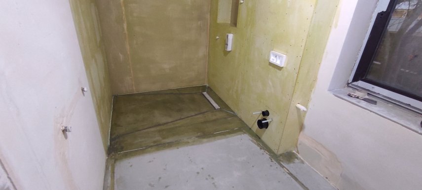

С пола гидроизоляция мы удалили, благо она отошла хорошо и будем повторно наносить. А вот стены трогать не хотим
просто мелкими кусочками, нужно понимать что тыкая с усилием острым шпателем можно что угодно соскоблить.
У вас гидра сходит лоскутами, подцепил и поиянул пласт, даже под ножом когда надрезаете выглядит не очень хорошо
стены не хотите, так под вашу отвественность.
грунт не той фирмы, пыльная поверхность, не высохла поверхность, всё это влияет
Бето контакт и грунт сверху это вообще нельзя делать.
Вам просто неправильно сделали гидруху, на пыльную грязную поверхность с непонятным общестроительным грунтом нанесли материал.
И проблем не в гидре, обратите внимание, гидра как раз прилипла к той грязи, когда снимаете её лоскутами, вся обратная поверхность покрыта слоем строительной пыли

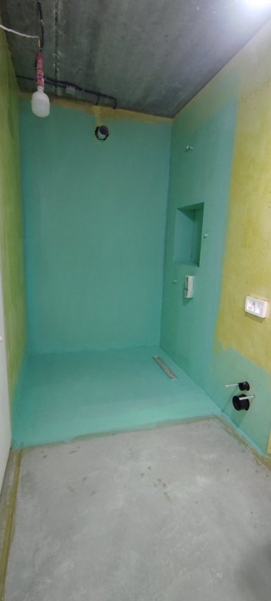

Пол предварительно подмели, пропылесосили строительным пылесосом и только потом 2 раза загрунтовали грунтовкой глубокого проникновения Oscar,выждали по 40 минут между слоями. Далее первый слой гидры в 11 вечера и в 7 утра второй слой на следующий день
Тогда у вас не хватило опыта, подмести и пропылесосить не достаточно, нужно выскоблить поверхность, на ротбанде это наждачка, на цементе это алмазная чашка.
грунт может и хороший для общестроя, но специализированные грунты совсем другие и стоят также, например необходимый грунт литокол прайм FM стоит 4000р за 5 литров, дороже чем сама гидра в два раза, грунт СМ который вам подсказал спец с литокола, стоит также как оскар но только за 5литров
ещё раз, посмотрите на лоскуты гидры, обратная поверхность полностью в песчинках, т. е гидра приклеилась к ним, а этот поверхностный мусор, слабое основание отвалилось от поверхности, качества грунта не хватило проникнуть глубоко и укрепить, связать всю эту пыль

Подскажите пожалуйста. Вот это стена, считаете что гидроизоляция и на ней плохо зацепилась? И нужно всю зачищать и делать снова?
Вот у человека со стен также открывается примерно
https://dzen.ru/video/w...341570f0de7d
на видео держится заметно лучше
у вас когда стены были оштукатурены, сколько времени прошло?
Одна стена была отштукатуренна 7 дней назад и на 7й день гидра (которая на видео).
Другие 2 стены около 3х месяцев назад.
Разницы особо в адгезии между ними не увидел.
просто с виду на видео как будто стена под гидрой влажная , 7дней для слоя, мало сохла
