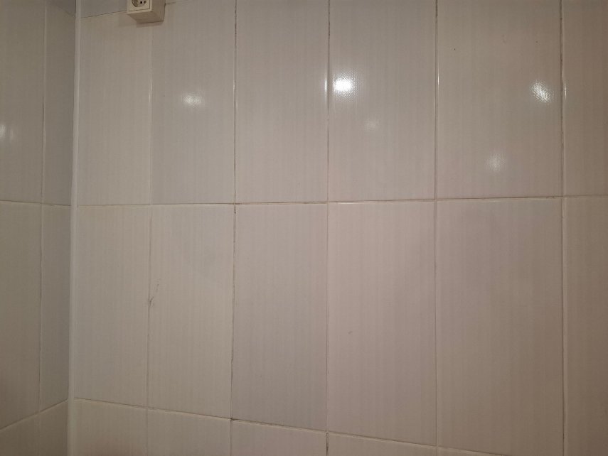

Добрый день! Уважаемые, помогите понять, что может быть с плиткой.
На днях обнаружил, что меня топит сосед сверху (провис натяжной потолок). Начали разбираться и выяснилось, что у него уже длительное время текет смеситель в ванной. Вероятней всего капало понемногу, но в течение длительного времени.
В результате этого инцидента потемнела белая плитка, предполагаю, что вода шла по стене.
Фото плитки прилагаю.
По плитке постучал, пустот нет.
Вопрос, может ли теперь за плиткой образоваться плесень? Под замену ли данную плитку? Или же она в течение некоторого времени просохнет и вернет свой цвет?
onTM1kC1AWc
WpyWP08Q5hU
Скорее всего просохнет, нужно чтобы вентиляция работала, тогда плесени не будет, можно дверь приоткрытой держать
Просохнуть должна. Но на поверхности может остаться налёт "высыхающей воды"; на самом деле это жёсткие соли. Они без проблем отмоются слабыми кислотами. Но высыхать будет долго: глазурь - это по сути стекло, и при подступе влаги с внутренней стороны плитки, она не даст выходить ей наружу, поэтому влаге придётся искать "окольные пути", т.е. через швы, через бетон и т.п.
