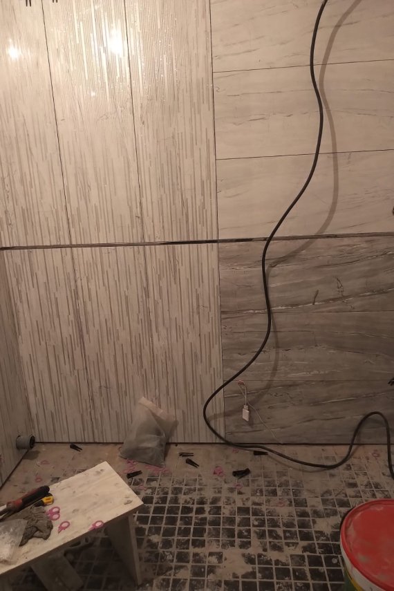

Добрый день! Подскажите пожалуйста, насколько критично отсутствие гидроизоляции в санузле? Мастер положил плитку на стены, а про гидроизоляцию или забыл, или она не нужна (с его слов сантехкабина и так хорошо изолирована т.к. с завода). Сказал, если я так настаиваю, сделает на полу и этого вполне достаточно, без захода на стены т.к. плитка приклеена практически в пол. Стены покрыл бетоноконтактом, далее нанес клей и положил плитку. Вот теперь не знаю, или все переделать, или оставить как есть и забыть (дом КОПЭ 1989). Заранее спасибо за совет.
Изображение WhatsApp 2024-09-03 в 00.21.32_eb0d938b
Отрывать на фиг, сдирать бетонконтакт.
Дальше не понял: у Вас кабина; её что, не выравнивали, не штукатурили?! Прям так плитку лепили, на слой?!
Это всё отвалится.
Вы где таких мастеров ищите, мне интересно?
