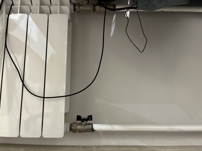

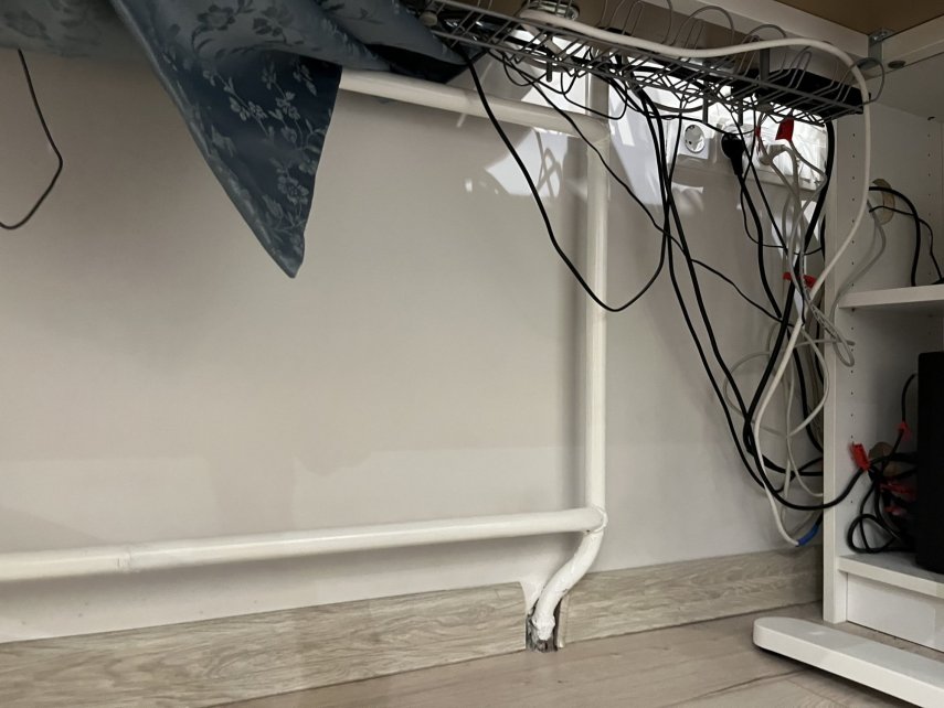

Уважаемые профи, дайте совет.
9 этаж 13-этажного дома.
В соседних комнатах батареи горячие, в этой комнате - теплая. У соседей снизу - горячая.
Сантехник от упр. компании говорит, что при подключении батареи при ремонте была допущена конструктивная ошибка типа "трубы надо было делать иначе". Произносит какое-то матерное слово типа "байпас" ))
Поэтому в саму батарею горячая вода практически не затекает.
Предлагает что-то в вварить в вертикальную трубу, но, в тоже время, боится засрать сваркой все вокруг ))
Что скажете?

@Сергей Петров - проблема старая или только появилась ? Сантехник наверно предложил варить пластину в байпасс ? Для грамотного решения надо выяснить точное направление подачи по стояку (сверху или снизу)
Проблема старая.
Да, что-то он говорил про лепесток...
@Сергей Петров - теплоноситель движется по пути наименьшего сопротивления, если подача снизу, то он проходит не затекая мимо радиатора по прямой через байпасс, если подача сверху, то только малая часть будет затекать в радиатор, по этой причине он и предложил варить внутрь прямого верт.участка лепесток. Выясняйте, направление подачи по стояку, потом предложу 100% решение
@Сергей Петров - теплоноситель движется по пути наименьшего сопротивления, если подача снизу, то он проходит не затекая мимо радиатора по прямой через байпасс, если подача сверху, то только малая часть будет затекать в радиатор, по этой причине он и предложил варить внутрь прямого верт.участка лепесток. Выясняйте, направление подачи, потом предложу 100% решение
Вода подается сверху

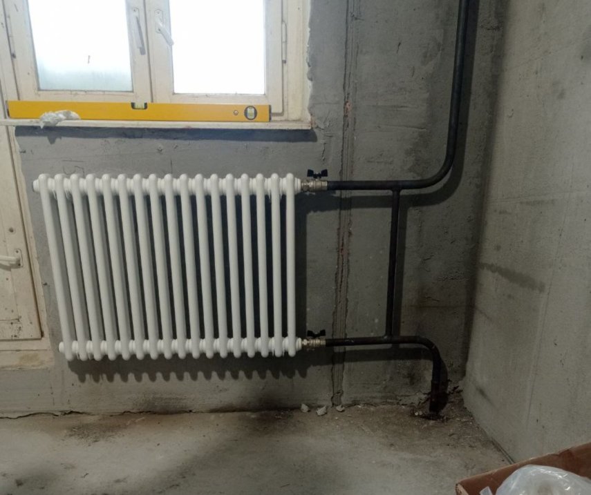

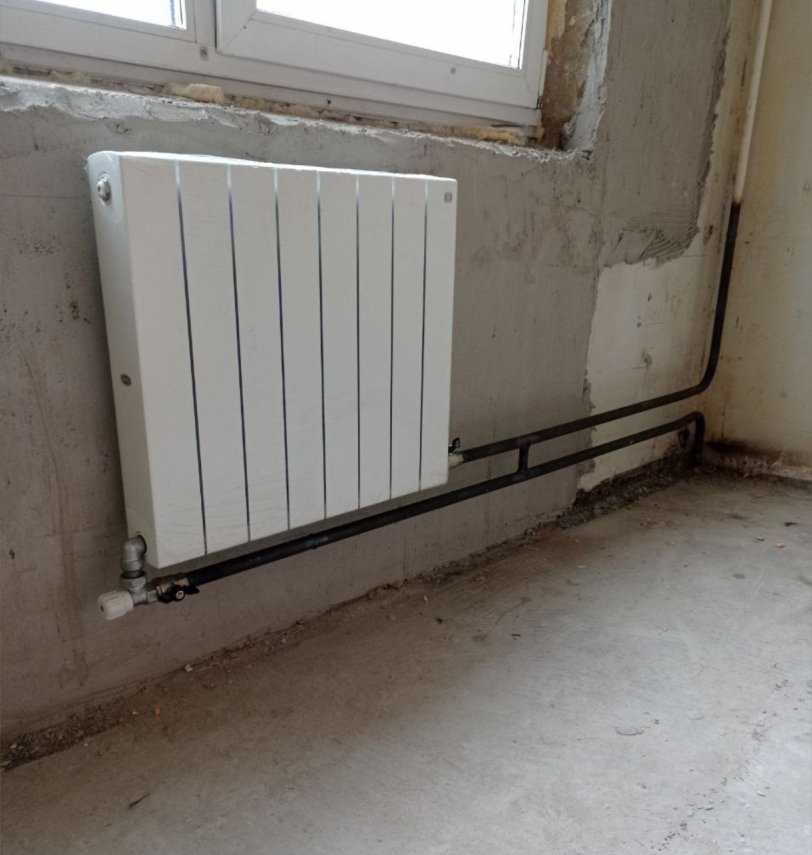

Решение такое - для верхней подачи - смещённый байпасс (первое фото) для нижней подачи - нижнее подключение (второе фото) Контактами сварщика, с которым работаю много лет могу поделиться в личке. И он сможет сделать сварочные работы без сильных последствий для стен и пола в жилой квартире
