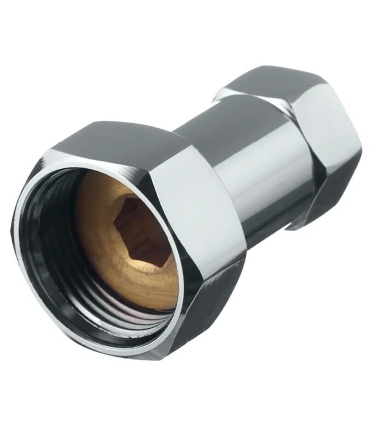

Снять полотенчик и подтянуть фланец, на котором сидит накидная гайка полотенчика.
На фото представьте, что спереди - ваша накидная гайка, а сзади - полотенцесушитель.
Было бы дело в прокладке - капля образовывалась бы с другой стороны гайки, ближе к стене.
Более вероятно, что у вас вода сочится из стыка полотенцесушителя и скрученного в него фланца (на фото - золотистого цвета).
Выкрутить его и вкрутить обратно с фум-лентой, сантехнитью или анаэробным фиксатором. Или просто подтянуть, если там просто ссохлась резинка.
