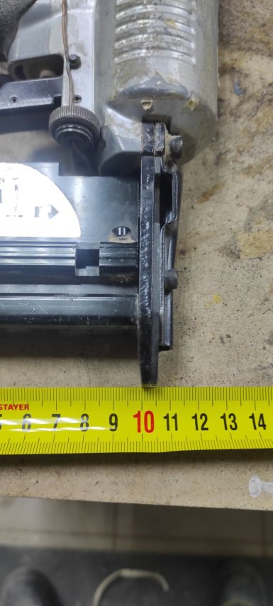

вы не смогли найти, на маркетплейсах, и тем более гвозди чтобы бил, тогда как нам найти. Там направляющие и боек для этого сильно выступают. Вот пневмат, у него 3-4мм от края, но есть ограничения по габаритам, с таким носиком можно залесть в глубину на 2см, если разбирать то возможно и 7см, и то может быть.
Купить пружинный как расходники будет, а если скоб десятками тысяч то пневмат уместнее будет
IMG_20250104_165201
