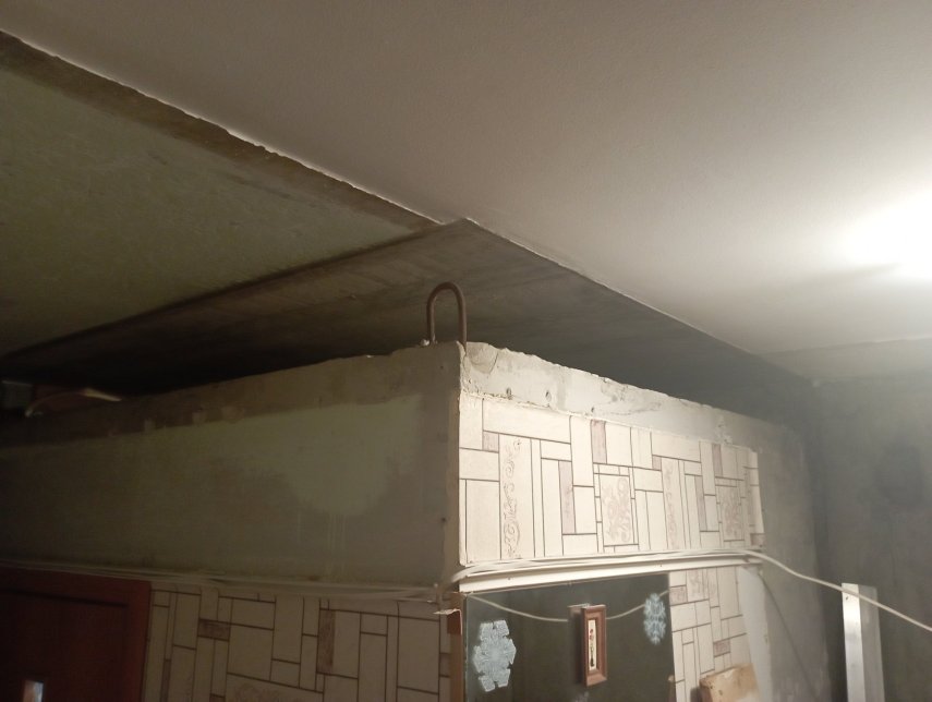

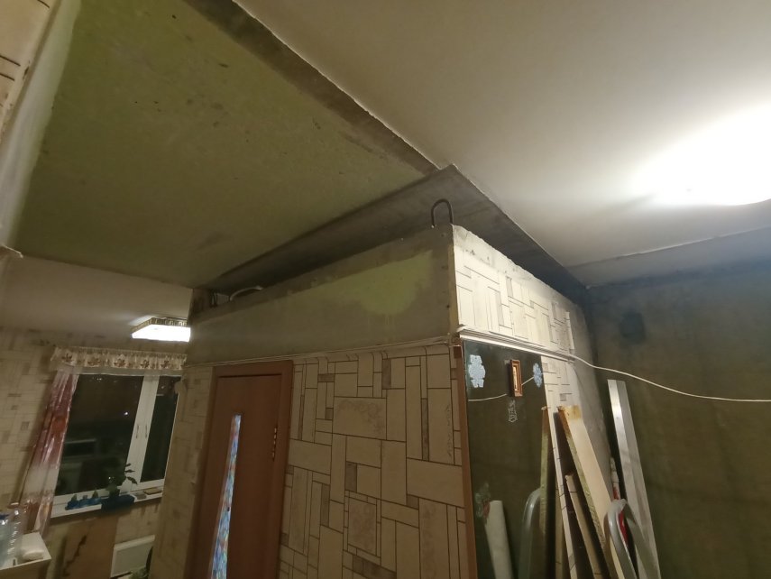

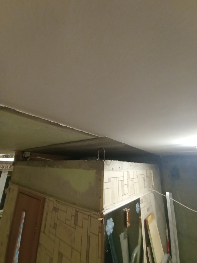

Возможно кто сможет подсказать, как или чем можно заделать пространство между потолком и сантехническаой кабиной 15 -17см?

Заложить блоками , щель между потолкам и блоками оставить в 2см и залить пеной
