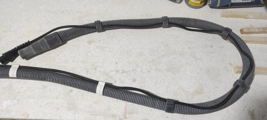

Удобно когда провод инструмента и шланг пылесоса между собой соединены , так они не путаются между собой
Похожих моделей много насочиняли , я пробовал некоторые , вот эти лучшие, если бы не но.
Чем хороши что они широкие, лучше обхватывают шланг и на них есть ребра которые цепляются за витки шланга и не дают сдвигаться и слетать, в общем держатся уверенно.
А плохи тем что эти модели разработаны очень тонкими стенками и самые тонкие места это как раз резьбовые витки, это не исправить настройками принтера, тут надо дорабатывать модель, делать её более массивной.
В принципе для мягких условий эта модель работает нормально, для стройки, когда шланг то под ноги попадется, то об бетонный и кирпичный мусор трется эти модели ломаются, так то можно напечатать с запасом, не фиг расходы, но кто их приобретет за деньги будет обидно за выкинутые деньги.
В общем норм, но нужно допиливать модель, делать так называемый ремикс с лучшими характеристиками по прочности , и диаметр паза под провод делать больше. Нарисовал стрелками проблемные места
