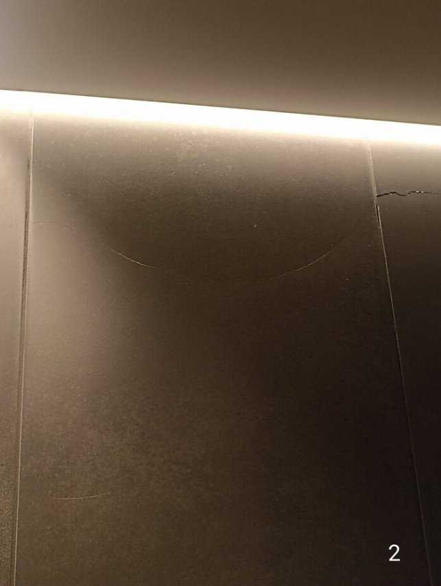

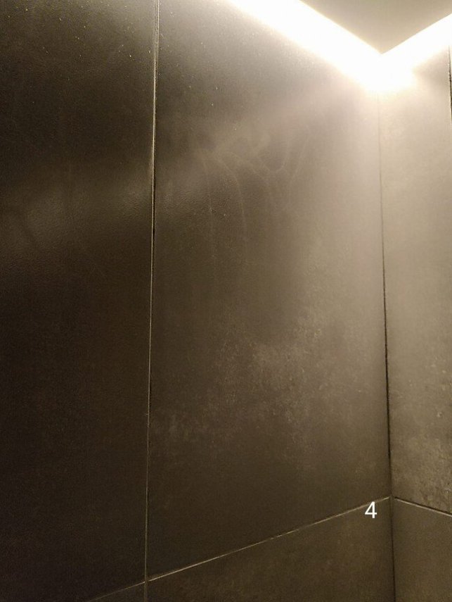

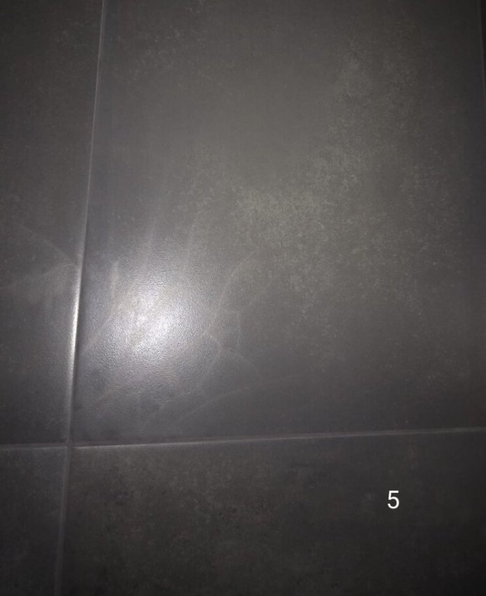

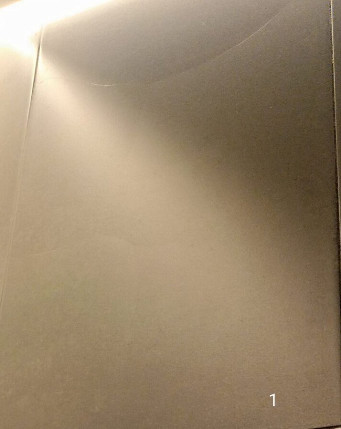

Год назад в санузле сделан полный ремонт: вся плитка заменена, и пол и стены, сделан натяжной потолок. И вот пару месяцев назад стала замечать по некоторым верхним плиткам разводы волнообразные - верх более темного цвета (фото 1)IMG-20250404-WA0006.thumb.jpg.b36687865e54833d9de554a436df34f7.jpg. Потом обратила внимание, что по границе проступили тонкие трещины (фото 2-3)IMG-20250404-WA0007.thumb.jpg.354ea800121191c793d7af3bd4f61664.jpgIMG-20250404-WA0008.jpg.ef6ec603dca400f3a60de2a4877fc90a.jpg. Ещё чуть позже на влажной плитке увидела "узоры" как целая сетка трещин (сложно сфотографировать, но немного получилось - фото 4-6)IMG-20250404-WA0009.thumb.jpg.5388f6b445aae83cae90d3a8fdd5b9c2.jpgIMG-20250404-WA0010.thumb.jpg.15f73797a69ee2e9a3377d9e7dbf8ba3.jpgIMG-20250404-WA0011.jpg.a73b40fb23131b7a5fa6d4afa400606b.jpg при этом ни на ощупь,ни на сухой плитке нет этих трещин. Но динамика проявлений таких нарастает и напрягает.

Это треснула сама плитка так или это верхний слой плитки трескается?
Что в ближайшее время ожидать - обвал?)
Дом панельный, многоэтажый, 25 лет. До этого плитка лежала года 23-24, но начала отваливаться в связи с чем и пришлось делать ремонт. Геометрия нормальная, перекосов нет, стены весьма ровные, по одной стене что-то только был толстый слой клея или штукатурки и клея. Стены зачищали, сбивали этот клей, со словами "зачем так много нанесли", но потом сказали, что так и нужно и на эту стену ушло больше материала, докупала клей. Почему нужно было так не помню. Использовали: бетонконтакт Церезит СТ19, штукатурка гипсовая Кнауф Ротбанд, грунтовка Кнауф Тифенгрунд F, клей Кнауф Флизен Плюс усиленный, плитка Керамма Марацци.
Клеили на толстый слой клея, или гребенкой проходили на тонкую ?
На фото есть трещины и не поверхностные, а плитка лопнула, или основание , стена, так деформируется , или толстый слой клея дал усадку и сломал плитку

@Sano Я полностью согласен: либо деформация здания, либо толстый слой клея с высоким содержанием полимеров.
А вот если бы штукатурка была разрезана по сопряжению стена/пол и стена/потолок, либо отработана через демпфер, а весь периметр стен заполнен силиконовой затиркой, то вероятнее всего её бы не раздавило и не разорвало.
