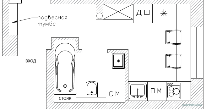

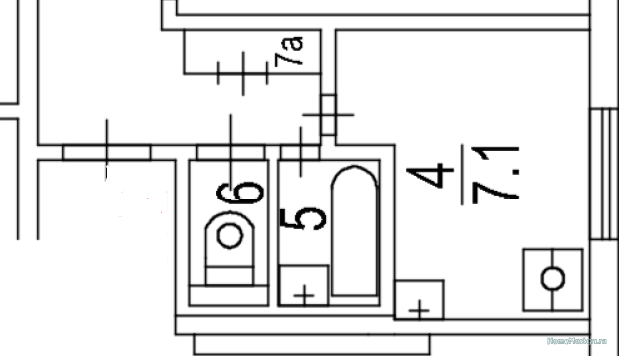

Добрый день! Дизайнер предлагает перепланировку санузла с выдвижение ванны в коридор, мне нравится эта идея так как можно поставить ванну 170x70, по другому не получается (справа выдвигать нельзя так как там зона кухни и выдвигание санузла на кухню запрещено, получается только 160x70), но смущается несколько вопросов:
1) можно ли физически будет реализовать такой проект, занести и поставить туда эту чугунную ванну?
2) хорошая ли идея ставить ванну одним концом к стояку?
Было:
Хочется:

Ванну можно занести, поставить, упаковать . И поставить стенку
К стоякам можно поставить, особенно если стояки в хорошем состоянии . Сделать короб, с доступом к стоякам и приткнуть к коробу ванну
