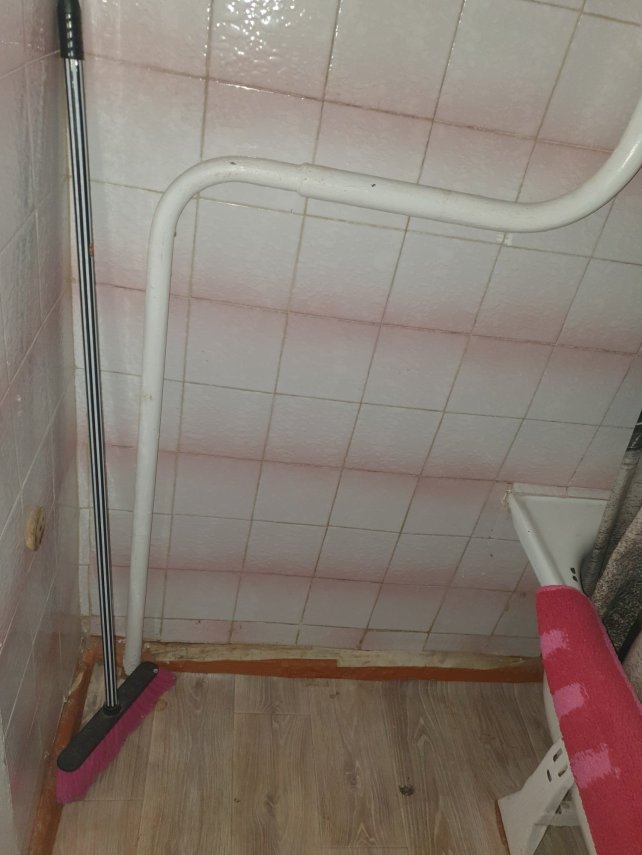

20250430_172429
Ну металлические какие-то)
Наверное стальные, я в этом не очень разбираюсь 🤷‍♀️

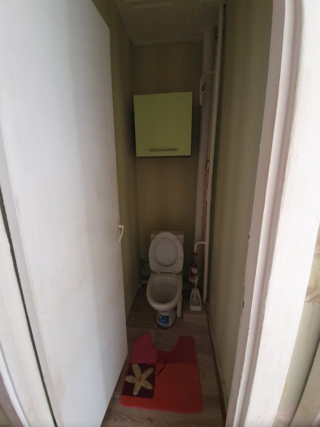

20250314_113749
20250309_130813
