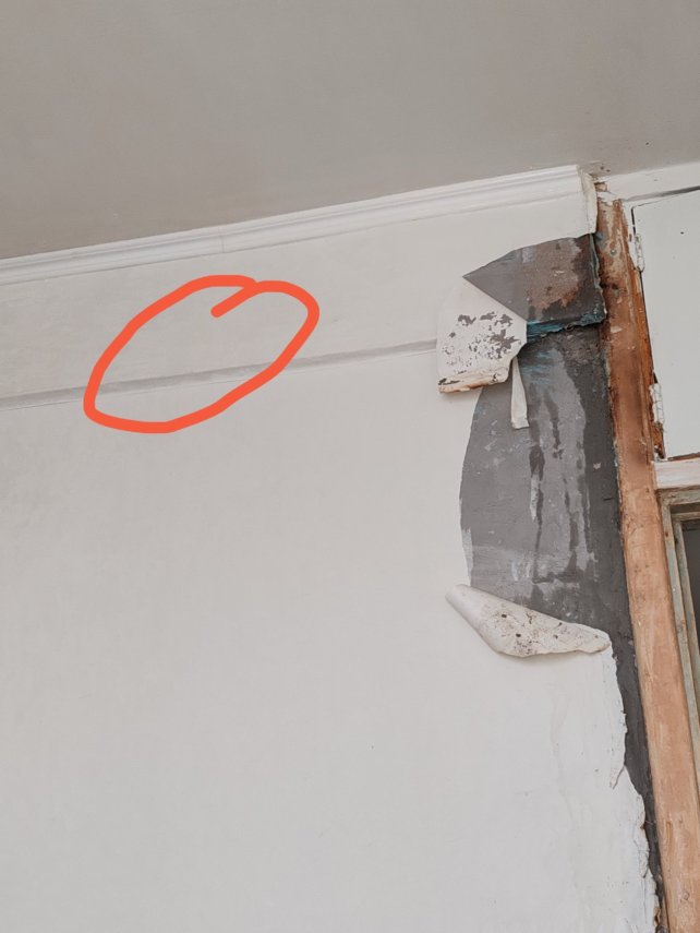

Живу в панельном доме, на кухне есть такой выступ. Кривой косой из каких-то опилок.
Сейчас пыталась снять краску со шкафчика рядом, строительным феном. Видимо зацепила край и повалил дым. Потушила и задумалась. Что это вообще за конструкция и можно ли её сломать??? И просто выравнить стену.
Может кто подскажет?
IMG_20250628_182611
Стена граничит с санузлом?
Если да, то скорее всего закрывает щель между потолком санузла и несущей конструкцией
Да, она самая. Т. Е. Лучше не трогать?
Если так, то да, снимете её, нужно что то другое приделать будет.
А если нужно сделать красиво, то можно к ней прикрутить полосу гкл , ровно.
