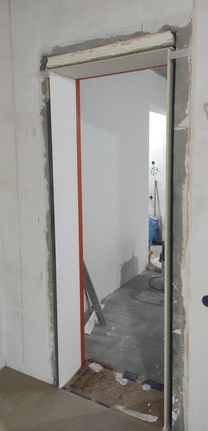

Прошу совет у мастеров.Планировали поклеить плитку от внутреннего угла, целую соту разрезать пополам и пойти влево и вправо, справа плитка не доходит до плинтуса, оставляя пространство для обоев, сохраняя естественную форму(целую соту).
Получилось в нахлёст на пластиковый уголок.Как исправить то, что на фото?
IMG_20250726_002232_383

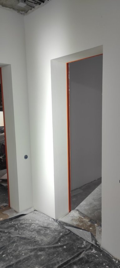

Убрать уголок и сделать дверные откосы без уголка, для этого панели режут ровно по стене и замазывают щель между откосом и стеной
IMG_20250726_095958.thumb.jpg.6c54d7d5fab031bbee403105e488e5e0.jpgIMG_20250726_100041.thumb.jpg.4f434296c3b8e13e7f4288f20f329dbf.jpg
Получите и ровно законченную плитку и избавитесь от дешевых уголоков
