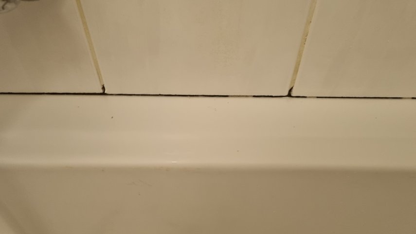

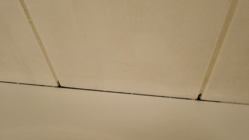

Ситуация такая: квартира старая, мы в ней живем недавно. Силиконовый герметик вокруг ванны покрылся плесенью. Я его сняла. И тут выяснила, что кафель обрезан под ванну и что щели между плитками в самом низу были заделаны тоже силиконом (и тоже заплесневели, так что были мной убраны).
Теперь я не знаю, чем заделывать дырки между кафельными плитками над ванной. Тоже силиконом? Думаю ,что вариант не очень, т.к. убрать полностью силикон из этих отверстий мне не удалось (т.е. новый силикон не факт, что будет крепко держаться). К тому же не уверена, насколько хорошо силикон сцепится с цементом (или что там другое), который идет между плитками выше.
Думала еще про цемент (у меня есть немного), но не уверена опять же, будет ли он там держаться.
И про монтажную пену (но отверстия оч маленькие, боюсь если будет много, то кафель от20250816_182721.thumb.jpg.cb673562b425c3a208c61211899981fc.jpgвалится от стены). Ну и покупать ради этого большой баллон не хочется.
Фотографии прикладываю. Буду признательна за совет.
20250816_182724
всё зачистить цемент можно подгрунтовать, а на остатки силикона нечего не приклеится поэтому удалять полностью и потом лучше взять герметик на основе MS полимера
эластичный акриловый герметик. Зачистить сначала все и высушить, а потом наносить уже
