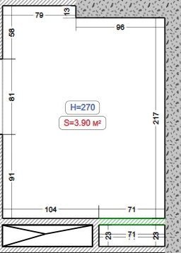

Прошу помощи специалистов с эргонометрикой ванной.
Необходимо поставить душевую (минимальные размеры для удобства 90*90), раковину, унитаз, пенал со стиральной и сушильной машиной, систему хранения (если будет вмещаться)
Вариант, который получается приложен в фото (входная дверь на нем смещена вправо). Думаю, что неверно считаю расположение в углах, из за этого получается, что либо унитаз, либо раковина стоит на входе, тк стена с левой стороны от двери по проекту 380 мм
Как будет верно?
фото 1 - план от застройщика
фото 2 - вариант со смещенной дверью
фото 3 - вариант планировки

Что вас смущает? Поставили вы все хорошо. Где колонна со стиральной и сушильной машиной сбоку можно еще сделать узкий шкафчик и над колонной хранение. Унитаз с инсталляцией и над ней тоже шкафчик. Раковина если будет готовая, то поставить надо стандартный размер (75 см или даже метровая у вас по расчетам встает). Проем смещайте обязательно, но надо немного больше сместить, тк глубина полноразмерной стиральной машины 60 см и она не встает до упора к стене. Простенок лучше оставить 65 см
