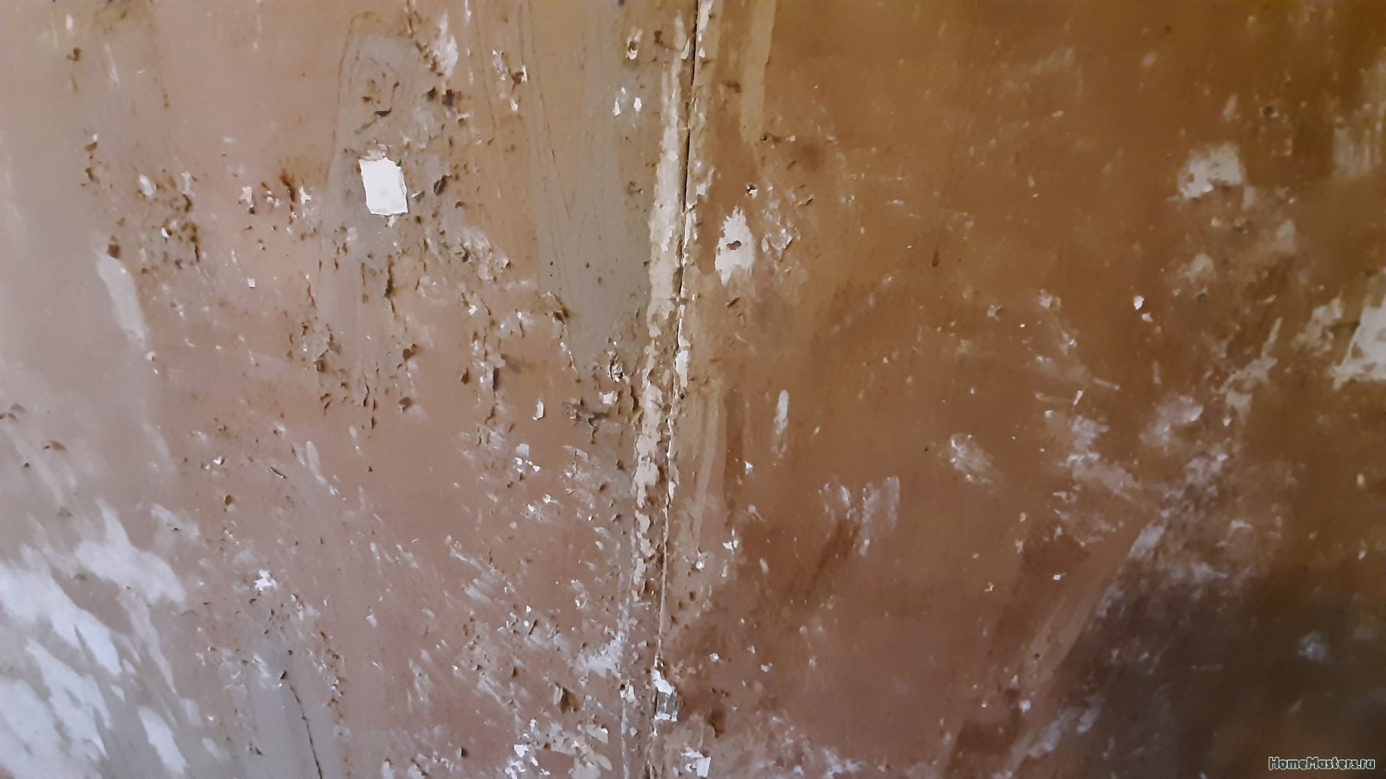

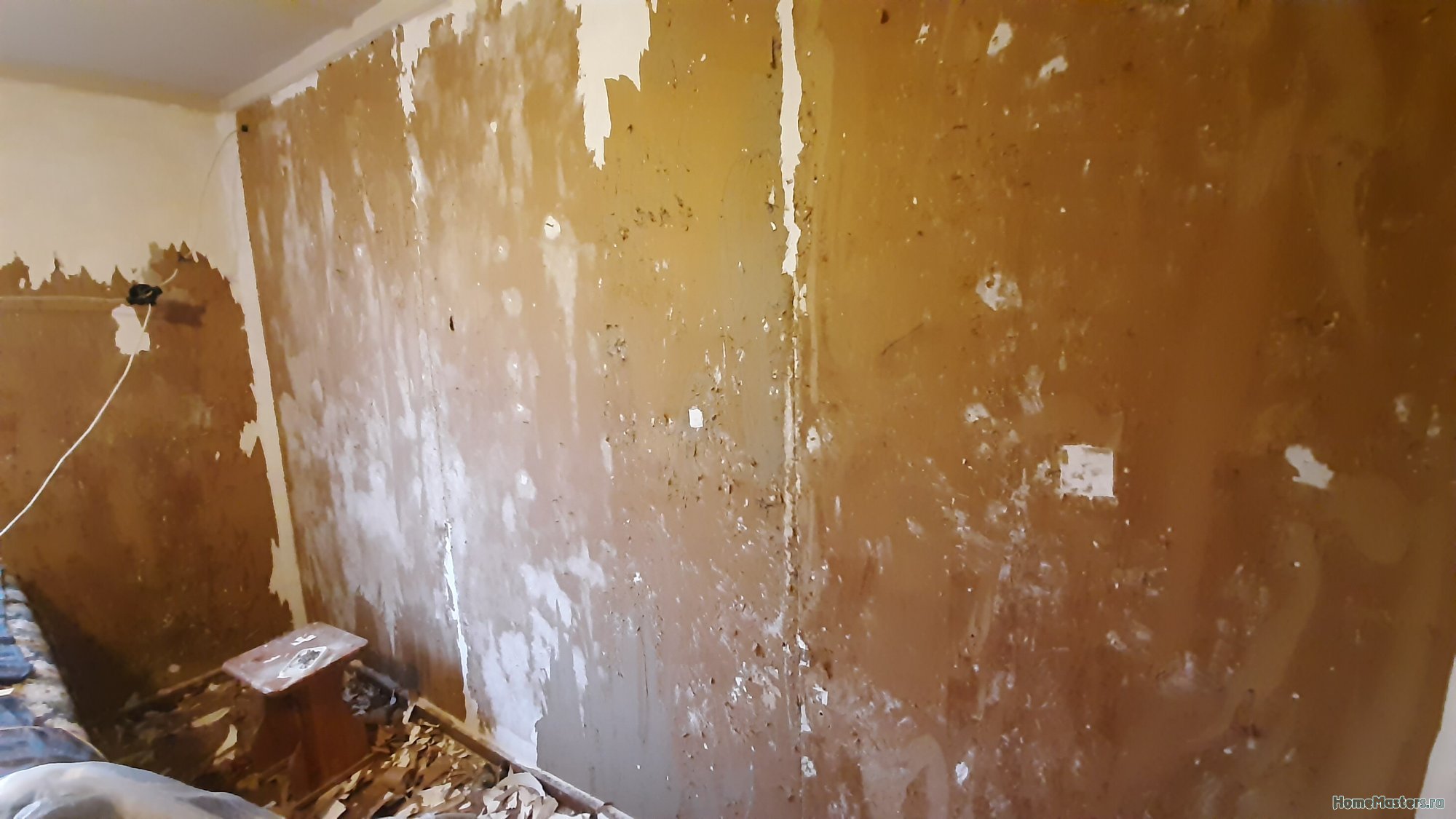

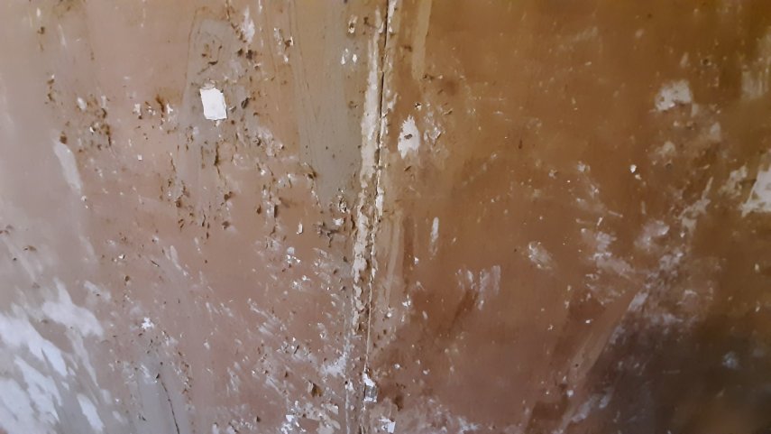

Вопрос такой. Обязательно ли в моём случае гипсокартон грунтовать перед нанесение шпатлёвки кнауф фуген. Сдирал старые обои советские 50 лет назад клеились, пришлось всё с мясом сдирать, иначе никак не удалялись. Теперь весь верхний слой картон повреждён. Сделал фото, я ещё их зашлифую, потом буду шпатлевать фугеном. Насчет грунтовки, оно в моём случае надо или не обязательно? Конечно все твердят, что в обязательном порядке надо грунтовать, но у меня и так поверхность убитая, ещё и этой водой всё размочу грунтовочной, да будет какой-то слой для большего сцепления, но фуген и так очень цепкий, тем более к гипсокартону. Смотрел ещё видео, тоже от опытного ремонтника, он проводил опыт, наносил шпатлевку на поверхность без грунта, на грунтованую и даже пыльную и абсолютно результат одинаковый, шпатлевка сидит как влитая. Ну конечно на пыльную не буду поверхность шпатлевать, отшлифую всё, лишнюю пыль смету с певерхности губкой, а вот грунтовка для меня под сомнение в данном моём случае и не вижу в ней смысла

Есть подозрение что гкл покрыт олифой, или какой то краской
У моего знакомого в точности такая же ситуация была (дом в деревне 60х годов, под обоями советский гипсокартон,) Поверхность в точности убитая как на фото. Тогда он не послушал моих рекомендаций, и получилась полная ж... Все обои в коричневых пятнах.
Поэтому советую прислушаться к рекомендациям!:rtfm:
Поверхность в данный момент непригодна для шпатлевания!
Первое, что нужно сделать это как следует зачистить поверхность. Шлифовка Р80, возможно мокрая и сухая чистка корщёткой меловой шпатлёвки в выбоинах.

Дальше. Это не гипсокартон, это называется "сухая штукатурка". Разница в его составе. Помимо отсутствия утоненных кромок, различается состав картонной оболочки. И эта главная проблема "сухой штукатурки", и из раза в раз мастера игнорируют это, и каждый раз сталкиваются с проблемами, постепенно заходя в тупик! А особенность в том, что бумага там использована из неочищенной от лигнина целлюлозы (в гипсокартоне картон из обезлигниненной целлюлозы). И тёмно-бурые пятна лигнина проходят сквозь слои шпатлёвки, грунтовки и обоев. Работа испорчена! Попадос на обои! А дальше "танцы с бубном": попытка закрасить масляной краской, Водостопом, даже видел цементным молочком.
Эту нехорошую особенность нужно всегда помнить, и каждый раз применять некую ступень защиты, таким образом, чтобы пятен не было уже на предпоследнем этапе. Так же нужно знать, что любые водорастворимые красящие вещества движутся каппилярным способом, но движение происходит только пока присутствует влага; когда пирог сухой - подсос прекращается. Но при нанесении следующего слоя материала снова происходит увлажнение и движение красителя возобновляется. Поэтому каждый слой нужно хорошо сушить! И это не два часа, не четыре. Это не когда поверхность снаружи стала сухой. Влага должна выйти из глубины.

Грунтовка наносится отнюдь не для повышения сцепления с поверхностью. Иногда она даже понижает сцепление. Но она решает некоторые другие задачи (в частности поверхностное скрепление и каппилярную отсечку). Поэтому грунтовать нужно! А в Вашем случае и этого недостаточно! После высыхания грунтовки , а это часов 12-16, нужно нанести плёночный грунт. Тут варианта два: это может быть Су-Куш( Sous -Couche) или Danjgips Firs Coat.
Su-Kush.jpg.a3acd17e3df7930b3d259c4998a0bc10.jpgFyost_Koat.jpg.26164413f84187b4069afaf2737ee0a8.jpg
Это пигментные плёночные подшпатлёвочные грунты или Грунт-краски. Он окончательно укрепит поверхность, создаст объёмный маяк, который не позволит увести слои шпатлёвки в нулевой слой, осветлит поверхность и образует подложку с низким каппилярным водопоглащением, образуя дополнительную ступень защиты от лигнина. В исключительных случаях, когда не справляются подобные грунты хорошо может отработать пигментный кварцевый грунт типа Церезит СТ16 или Боларс Акрил-Праймер-Кварц.
Потом уже выравнивающие и финишные шпатлёвки.
И после шпатлевания, если где-то всё же выступают пятна, всю поверхность необходимо покрыть грунт-краской под обои. Тем же Фёст Коатом или аналогичными.
Там много разной дряни может быть: и олифа, и костный клей. Я тоже за СТ16, к тому же наверняка и поверхность кривая, поэтому слои могут быть и 4 и 8мм. А под это Су-Куш и аналоги не предназначены. Они для шпатлёвки, и лучше отрабатывают с полимеркой.
