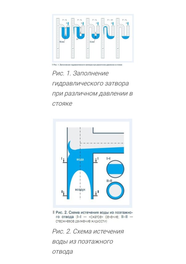

Screenshot_2026-01-30-09-04-16-332_com.miui.gallery-edit
@Teckel2 - для понимания физики происходящих процессов вот есть полезная статья
https://www.c-o-k.ru/ar...aciya-zdaniy
Цитата из статьи, отвечающая на ваш вопрос
Характер движения жидкости по стояку достаточно сложен: вода начинает двигаться вниз по стенкам стояка «закручиваясь» вдоль оси трубы. При увеличении высоты канализационного стояка увеличивается скорость движения жидкости и, как следствие, увеличивается эжектирующая способность воды.
Если говорить об эжекции в стояке, то давление в щели между трубами будет ниже давления в квартире снаружи труб, и это не позволит воде изливаться наружу через описанное мной повреждение. Я же спрашивал об обратной ситуации: может ли давление в стояке возле щели между трубами оказаться выше, чем снаружи, что привело бы к протечке из описанного мной повреждения трубы? Если такое невозможно, то теоретически можно было бы не ставить в раструбы уплотнительные резиновые кольца, и это не привело бы к протечкам, а только к проникновению запаха..
Давление в стояке будет выше впереди потока при залповом сливе унитазов с верхних этажей. А вот за таким "поршнем" идёт зона разряжения и эжекции
