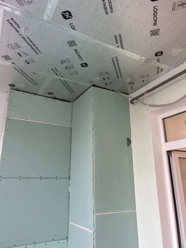

Здравствуйте. Есть лоджия 8м2, в одном углу дымоход. Лоджия утеплена пир панелями. Затем гипсокартоном обшита с каркасом. Но где дымоход листы приклеены на клей пену. И вот теперь вопрос, при натягивании натяжного потолка выдержит ли этот наружный угол, если крепить профиль просто шурупами елкой или надо угол как-то усиливать? Какие есть варианты?
IMG_1284
Если бы два слоя, то уверенно бы держало, а то профиль можно распорками из того же профиля укрепить, одна часть в профиль, вторая конец к потолку , распорка
Можно клеем ещё, мс полимером , типа kudo x5 , люди на плитку клеят чтобы не сверлить , тут бумага но как дополнение
