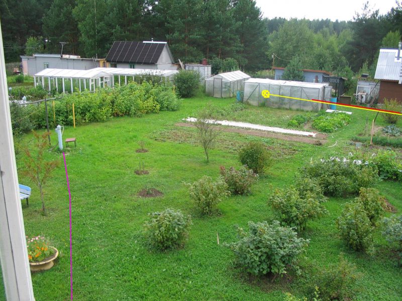

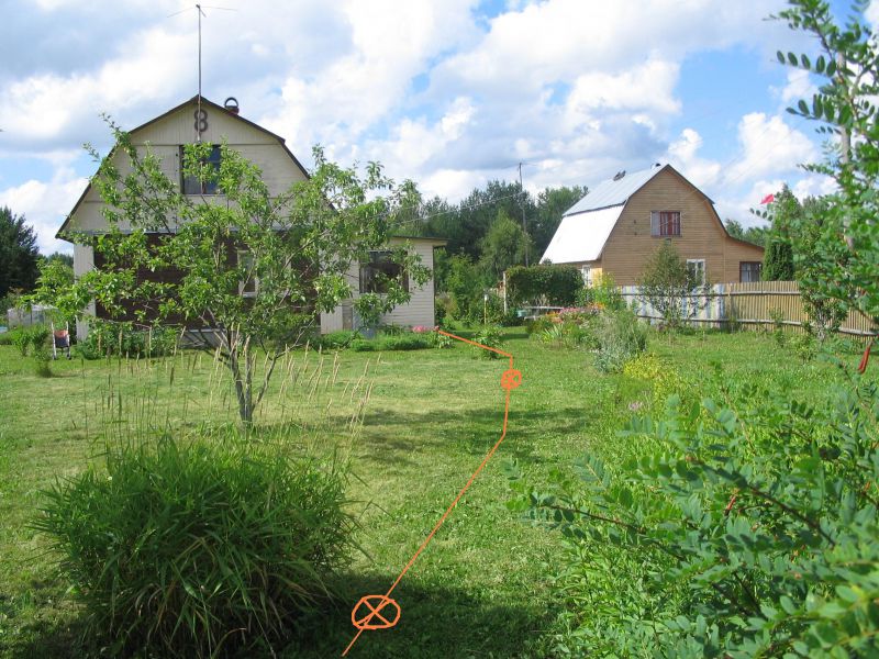

Вот фото подземных линий
Снималось с балкона дома
черный-линия на мастерскую
синий-на баню
красный-сарай и туалет
жолтый-одна из двух линий на освещение
розовый-старая колонка
третья фото оранжевый-вторая линия освещения

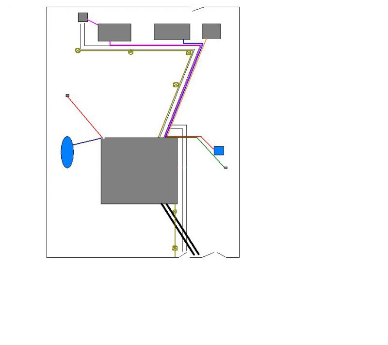

Ну извеняй!!! Вот кстати набросал схемку
Оранжевая линия-мастерская
светло синяя-баня
розовая-сарай и туалет
зеленая-новая колонка
темно синяя-пруд
болотного цвета-освещение 2 ветки
красные которая слева-старая колонка
красная которая справа-мини-пруд
