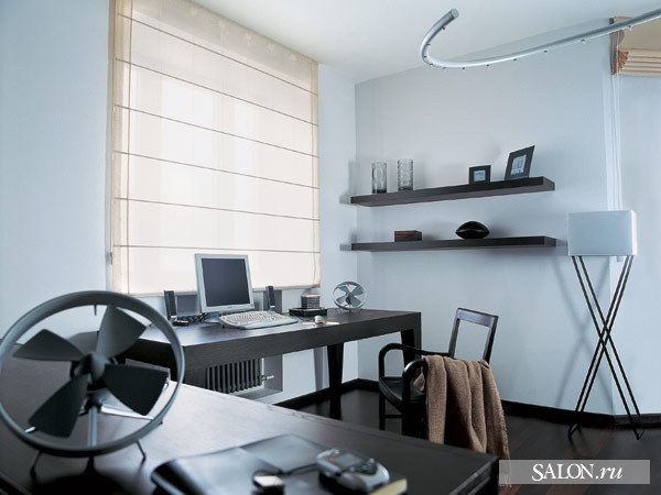

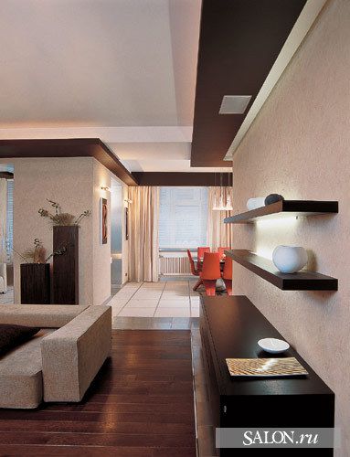

Надумал делать ремонт, зашивать стены и потолок ГКЛ. Стены скорее всего буду выравнивать гипсокартоновыми плашками приклеенными к стене а уже потом сверху на них гипсокартон. Под впечатлением фотографий из интернета нарисовал дизайн будущей комнаты в которой предусмотрены полки такого вот плана:-------------Собственно возникло несколько вопросов:1. Из чего такие полки лучше всего делать?2. Как полки крепить к стене из ГКЛ? На фото видно, что там нет никаких уголков, и полки не врезаны в поверхность ГКЛ. Вопрос - как? На ум приходит одна мысль - в бетон стены вкручены металлические штыри которые идут в торец полки. На сколько это надёжно - не знаю. Поделитесь секретами - как закрепить что бы конструкция имела красивый вид и надёжность.

так и сделаноз.ы фотки выкладываем прямо здесь

А есть какая то специальная технология? Может продают такие штыри где то? Подскажите, а то я вообще не знаком с этм методом крепления полок.  ext_82f4637863122cf6589ff87c6929391e.jpgext_2c45ca5ad65b76b1bf34005ad8822a73.jpg
вот такая самоделкапокупаем шпильки (прут с резьбой) покупаем разжимной металл. анкер под диаметр-резьбу шпильки (или наоборот), штатный болт выкидываем вкручиваем шпилькусверлим стену вставляем анкер-шпильку, накручиваем две гайки вплотную, затягиваем анкер закручивая шпильку, отрезаем шпильку как нужно,втыкаем полки (отверстия готовы или сверлим свои) с клеем или безтаким способом можно подвесить массу разных вещей от теликов до водогреев :)
такие полки продаются. Только нагрузка на них ограничена, вроде до 2-х - 3-х кг. Книжками не заставишь.
Sano, спасибо огромное за реальный совет! А все эти работы нужно производить ДО монтажа КГЛ?ous, carton, не подскажите как такие полки называются? Пытался искать по запросу Полки МДФ но ничего толкового не нашёл. Может у них есть какое то особое специфическое название?

можно до или послено лучше заранее посмотреть как там капитальная стена готова для таких полок, чтоб -после- не попасть в провод или в пустотуну и каркас в месте полок желательно слегка усилить
В икее вроде такие полки продавались..Поищите в поисковике "полки со скрытым креплением"

Конечно нет. Шпильки вкручиваются в анкер в стену достаточно глубоко, а ГКЛ не нагружается вовсе
Обычно такое барахло называется "консольные полки" или "полки со скрытыми креплениями". Штука чисто декоративная, много веса не держат, вазочку или пару игрушек сдюжат. В свое время на производстве (я работал в мебельной фирме) в цеху ставили эксперимент, в пенобетонные блоки крепили консоли и ставили груз. Кигорамм 5 выдерживали свободно, дальше консоли наклонялись вниз и полка постепенно съезжала. Хотя консоли можно внатяг втыкать или вклеивать.
