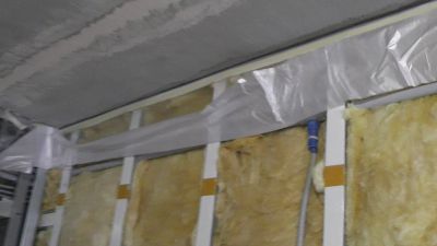

Собрал каркас для ГКЛ в комнате
Буду укладывать минвату, нужно ли укрывать ее пленкой?
И вообще стоит ли прокладывать минвату для шумоизоляции?
(Сам каркас ставил на демпферную ленту)

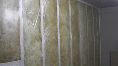

я плёнку  ставлю,   уменьшить кол-во  пыли из мелких частиц ваты
плёнка такая  https://homemasters.ru/blogs/4/5-za...a-plyonka/  у неё есть клейкая полоска,  плюс квадратики двухстороннего скотча  и всё чётко
Sano, на фото, это демпферная лента на стойках? Гипрок через нее притягивается?
да эта та же лента  что под профиль
вообще тут весь комплекс звукоизоляционной системы , лента лишь часть всего набора
