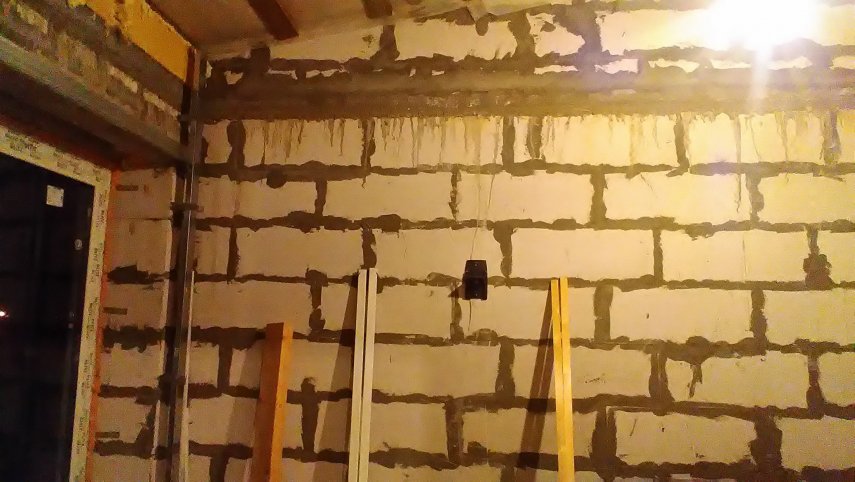

Необходимо утеплить стены изнутри квартиры. Стены газобетон, снаружи отштукатурены.
Уже закуплена теплоизоляция Rockwool(каменная вата). В этом случае порядок монтажа какой?
Нужна ли в данном случаи пароизоляция? Точка росы ведь уходит внутрь помещения, я прав или нет? Если нужна, то под каркасом или на него? Подвесы крепить сквозь вату или изначально на стену?
Как я пока вижу этапы монтажа:
1. Собираем каркас
2. Укладываем вату.
3. Пароизоляция по каркасу.
4. ГКЛ.

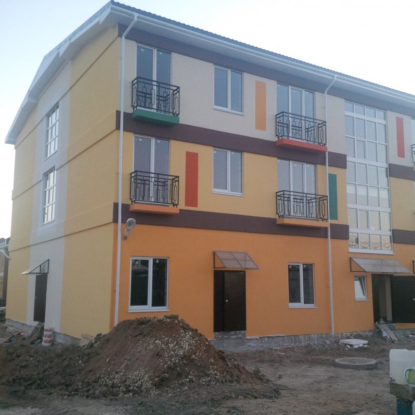

Нет. Малоэтажка многоквартирная. 3/3 этаж. Крыша мансардная, на стене пояс перекрытия(темп. мост). Поэтому надо утеплять и только так....
3этаж, леса поставить и утеплить, это самый лучший вариант, обдумайте его, не торопитесь называть этот вариант -не вариант
9 минут назад, Sano сказал:
Я думаю Вы поймёте по фото, что леса здесь не вариант...
Вопрос по очерёдности монтажа так и открыт. Так в какой последовательности при описанной мной ситуации?
