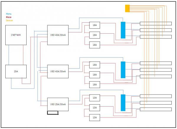

В виду того что мой долгострой наконец то сдвинулся с мёртвой точки и месяца через 3 или чуть больше можно будет пробросить электрику - снова приподнимаю тему.------------------------------------------------------------Итак последний вариант, на котором я остановился:post-6328-1249392465_thumb.jpgЗамечания? Помогите исправить недочёты и огрехи плиз.
Бойлер и стиралку посади на разные автоматы, УЗО в принципе можно одно на них использовать, я лично посадил у себя все на разные УЗО по 25А/30mA. Провод 2,5 кв на все но порознь, смысла в 4ке нет. на плиту не поленись поставь 6кв. Да и если планируешь проточный нагреватель (может со временем созреешь) лучше сразу заложить в штробу. как насчет теплых полов? подумай сразу. Короче я у себя всю проводку нахер вырезал и все по новой (дом тоже новостройка), специально для этого мероприятия был приобретен штроборез, а позже и пылесос. Песня. Главное делай сам, на своем примере знаю,что много чего в голову приходит когда делаешь сам. Читай форум и будет тебе счастье. фурнитуру закладывай сразу нормальную, а это палево оставь на времянку пока будешь делать ремонт, я так и сделал. Будешь кабель покупать покупай ВВГ НГ-П. И смотри изоляцию, и кстати мало того,что сейчас квадратура у кабеля не та так и еще сплавы разные применяют, попадается жесткий кабель. Фазный и нулевой проводник нормальная медь а заземляющий хрен что за сплав. Очень часто метки на кабеле не через метр а чаще, не наколись. в щитке все разводи шинами (по возможности) УЗО на 32А не существует, есть на 40А. на входе 63А/100mA, если в городе найдешь, у нас в принципе нет, все на 30mA. Вообще на мокрое место (бойлер/душевая кабина) надо ставить УЗО на 10mA, но тут на форуме часто писали, что оно будет выбивать часто.

Мдя... Вопрос интересный. Просто поскольку я не Рокфеллер, хотя и хочу сделать всё нормально, то планировал не "с нуля" делать всё везде, а скажем так "скорректировать" то что проложат строители. Ибо 70% что делают они меня устраивает, т.е. совпадает с моими планами. Единственное докину несколько веток и разделю на разные группы. Ну и вместо "ИЭК" от строителей поставлю ну хотя бы "АВВ". Вопрос ещё в щитке сразу возникает. Стандартный щиток:  https://homemasters.ru/...hke/?p=47901 вмещает не более 8 посадочных мест + 1 двухполюсной на входе. Вот и прикидываю что и как чтобы сделать всё с минимальными трудо- и материальными затратами. Хотя можно, конечно, и заменить щиток, поискать такого же размера но под большее число посадочных мест. Изначальное содержимое щитка тут: https://homemasters.ru/...hke/?p=52434
Если 70% устраивает то так и поступи,пальцем покажи куда чего гнать и сколько. Я так понял дом кирпичный. в любом случае тебе надо успеть до отделочных работ разобраться, потом будет не поздно но геморройно все долбить. Дальше, судя по щитку у тебя и счетчик будет в квартире стоять, так можно поставить тот же ABB или аналогичных размеров наш отечественный, они вроде занимают 5 посадочных мест на дин рейке. а шит у тебя кстати и не маленький, его можно малость переделать, и запихать при желании 3 этажа дин рейки. В твоем случае видимо двух дин реек вполне хватит. А посуда мойка будет? тоже подумай. На балкон я себе лично предусмотрел отдельную группу на свет и розетки (зима, влага и прочее), не знаю как другие делают но у меня каждая комната по свету сидит на своем автомате (10А самый раз), сдохнет у тебя где нибудь лампочка и останешься по всей квартире без света(проверено). Кто то на форуме кинул хорошую идею на предмет запитки холодильник от отдельной розеточной группы(уезжаешь куда нибудь на не продолжительный срок, отключил все, а холод работает, удобно и безопасно) Я себе реализовал. Но самое главное проследи как сделаны скрутки, я признаю только пайку по меди и термоусадку, WAGO и прочие быстро монтируемые соединения придуманы лишь для быстроты монтажа, делай вывод. Вот такие пироги.

Тогда подбирай щит подобный, я поставил себе ИЕК, нормальный щит, не легранд и абб конечно, но в принципе зато железный и много места и гораздо дешевле. Меньше геморроя будет зато, не переделывать, этот сможешь подарить кому нибудь за пиво. Короче, когда заведешь все провода тогда поймешь, малое пространство для разводки тоже не хорошо, учти сколько УЗО значит столько и НОЛЬ-клемм, их тоже надо куда то прилепить. Ноль-клеммы у легранда(и не только) есть прикольные на 8 проводников, ставится непосредственно на линейку, удобно. Совет, посмотри фотки кто как разводит щитки, поучительно. Российский счетчик даже у нас стоит порядка 1,200...1,400 руб,=цена одного УЗО. Щит ИЕК порядка 800 руб такого размера. Денег уйдет немерено, готовься, да и кабель лучше покупать бухтой по 200 метров, целее будет. на самом деле 200 метров это не много, уйдет весь не переживай.

Бывает. Ну как созрел на новый щиток? Я по началу купил АББ щиток на 36 групп, думал типа хватит, но аппетит приходит во время еды. Сейчас запланировал прикрлюху с теплыми полами. Идея (собственно это давно уже реализовано) в том чтобы не ставить кучу термостатов по всем помещениям, а поставить один контроллер в щит на дин линейку, для этого просто необходимо довести пару тонких проводов (2*0,75) от каждого датчика в щиток до контроллера. Потом запланировал подсветку в коридоре над дверью таймерную, систему против протечки воды тоже в щит закатаю, а это все место, и куча проводов, и их надо более мене прилично расположить в щите. по итогу я купил железный в два раза больше и глубокий. Вот. А ведь в начале только планировал самое необходимое.
