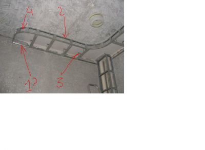

Здравствуйте, заранее прошу сильно не пинать,т.к. ремонт впервые приходится делать.Вот ,Эсобственно, имеется кухня(пока никакой конкретики) хотелось бы соорудить двухуровневый потолок.
Вот, например имем:
1)Отличаются ли профиля между собой, т.е. те что на стену или на потолок на рисунке №№1-2
2) что это за подвески такие и как оне правильно называются №3
3)как облицовывать плоскость (на рисунке №4) гипсокартоном, она же с изгибом, что и гибсокартон гнется?
4) опять же на рисунке:двухуровневая конструкция?тот гисокартон что на профиле будет,это как-бы второй уровень, а первый просто на потолке крепится?

1)нет.Оба профиля ПН28х27 а в них вставлен вертикально ПП60х272)Подвес прямой3)Гнётся.Мочите водичкой ждёте пока пропитается потом гнёте как надо.Можно и не гнуть- сегментами делать но потом шпатлевать труднее будет.4)Потолок и есть первый уровень.он видимо просто шпатлевался.ГК на потолке нет.З.Ы.Используйте поиск и поизучайте форум подробнее всё неоднократно обжёвывалось :lol:
