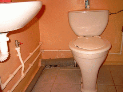

У меня такой вопрос, край унитаза расположен от правой стены на расстоянии 37 см. Мне кажется это многовато и можно переместить унитаз ближе к стене, с помощью гофры. Рисунок здесь  post-1-0-97089700-1455388581_thumb.gif Слева появится дополнительное место, которое можно использовать для раковины.
Нашел такой ответ, по монтажным расчетам от центра унитаза до стены должно быть 40 см.У меня 56 см, т.е можно смело двигать унитаз на 16-18 см к стене.Значит получается, между левой стеной и унитазом расстояние 65 см.Мне кажется достаточно места, для крепления раковины рядом с унитазом.Как думаете?
olejonok
Значит Вы поддерживаете мою идею, подвинуть унитаз к правой стене на 15 см.
Раковину разместить рядом.
Фотку бы пообзорнее, чтобы обы стены было видно.А так, можно как вариант предусмотреть (смотрим на унитаз): унитаз двигаем в правый дальний угол, ставим его на 45 градусов. А раковину по левую руку так и оставляем.
Спасибо за предложение.
Но, вариант унитаза под 45 гр., не очень. Остается угол.
Конечно есть угловые бачки, но длина всей конструкции удлиняется на 10 см.
Есть инсталяция, но кому охота выбрасывать 20 т.руб., это же за свои деньги, а не офисные.
