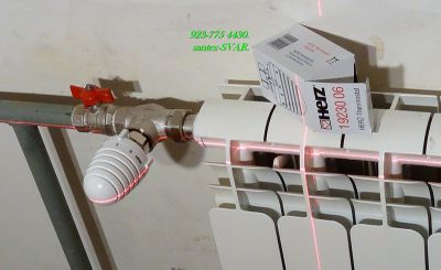

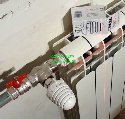

у герца сам клапан имеет больший внутренний объем :

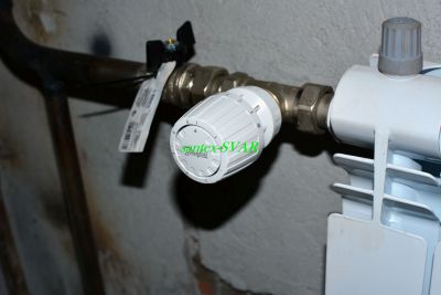

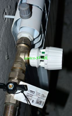

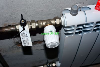

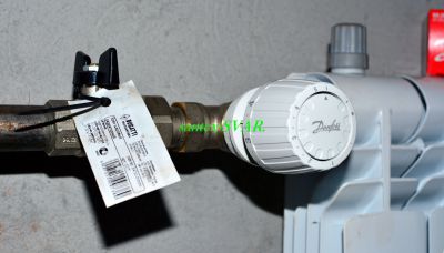

post-96356-0-51013600-1455274595_thumb.jpgpost-96356-0-11482000-1455274606_thumb.jpgpost-96356-0-99194000-1455274623_thumb.jpg
santex-SVAR
