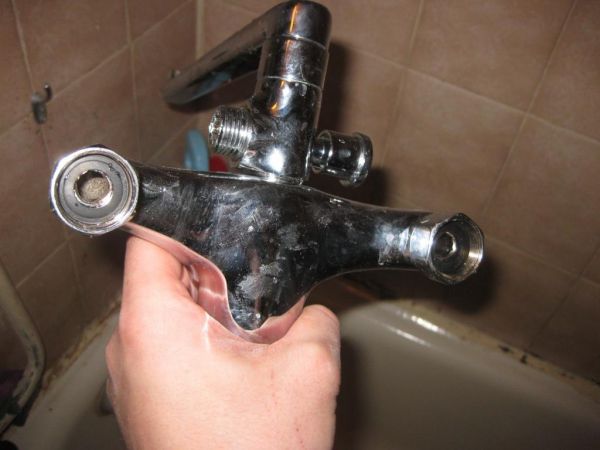

... фот еще фотоПостараюсь ответить всем сразу...1) пробывал ослаблять и закручивать по очереди( закручивал раз 10 наверно уже)2) прокладка плотно сидит ( сейчас попробую сделать вторую более тонкую)3) фум лента есть, герметик то же...их использовал когда эксцентрики прикручивал к трубам4) поместил))) в начале перетянул, аж прорезал прокладку, купил новую закручивал по чуть чуть...следя за тем как ведет себя течь...не было ни разу что бы она останавливалась5) не стал пользоваться тут герметикам так как новая, думал что и так должно подходить в платную(паклю уже потом стал пробовать...и дело в том что она протекает не там где резьба, а там где гайка должна прокладку затягивать((может есть еще варианты?

Вот здесь видно по оттиску что у тебя плотное прилегание
соотв. и нет течи. А в другом покажи...

я показал то где происходит протечка(на фото перевернутый смеситель) а другой спокойно прикручивается и намека нет на течь((( Сейчас поставил втору прокладку, и обратил внимание что течь идет вроде бы не из прокладки а из правой части, а там подкручивать надо шестигранником... (на данный момент нету) А данный товар могуть принять обратно или уже все, из за внешнего вида не примут Так на эту "американку" стоит использовать герметик или можно испортить...
Попробуй поменять эксцентрики местами и что будет? В принципе там все просто - соединение через резиновую прокладку. Если торцы ровные и плотно соприкасаются с резинкой то течи быть не может :) Изучи качество соприкасаемых через резинку поверхностей. Они должны быть ровные в вертикальной плоскости типа так

Есть вариант. Сейчас только вспомнил. Накидная гайка прикручивается к смесителю с помощью втулки, которая внутри имеет шестигранное сечениеpost-9716-1239265092_thumb.jpgНужно ее дотянуть обязательно до конца. Смесители с завода приходят с недотянутыми втулками и хорошие продавцы должны их дотянуть. А не очень хорошие не дотягивают. :) Может в этом причина
Все проверил... на взгляд все ровное эксцентрики поменя местами, стало течь из двух)
