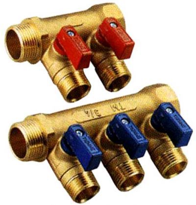

Задача проста: есть такой коллектор: ext_d3f464764fc5965cfd9886ab3c0c5e17.jpg есть такой пресс-фитинг на 16мм метапол Удобно ли будет их монтировать/демонтировать? Другими словами, труба уже будет проложена, а фитинг обжатый на ней нужно еще будет крутить вокруг своей оси, чтобы накрутить его на "гребенку". использовать для этого случая свойства таких обжатых фитингов прокручиваться вокруг своей оси или же между ними вставить соединение "американка" ? Кто что скажет, кто как делает ? Спасибо
